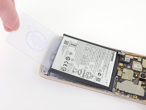

  • If the adhesive strips broke and you can no longer access them, insert a plastic card in between the bottom of the battery and the phone's frame.
  • Carefully push the card down and inward to wedge it underneath the battery and pry it up.
  • Avoid bending the battery while you perform this step. Go slowly and be patient with the remaining adhesive.
Als een van de kleefstrips is gebroken en je deze niet langer kunt vastpakken, steek je een plastic kaart tussen de onderkant van de batterij en het frame van de telefoon.
Duw de kaart vervolgens voorzichtig naar beneden en verder onder de batterij, zodat je deze rustig omhoog kan wrikken.
Wees hierbij voorzichtig met de batterij en voorkom ten koste van alles dat je de batterij buigt. Werk rustig en langzaam en wacht tot de lijm loslaat.
