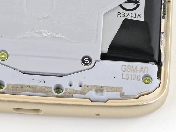

  • Remove the eleven 3.8 mm-long Phillips screws securing the midframe.
  • A couple of screws are hidden under "S" stickers. It may help to remove these stickers with a pair of tweezers before removing the screws.
Verwijder de elf 3.8 mm lange Phillips schroeven die het midframe bevestigen.
Een aantal schroeven is verstopt onder "S"-stickers. Het kan helpen om deze eerst met een pincet te verwijderen voordat je de schroeven verwijdert.
