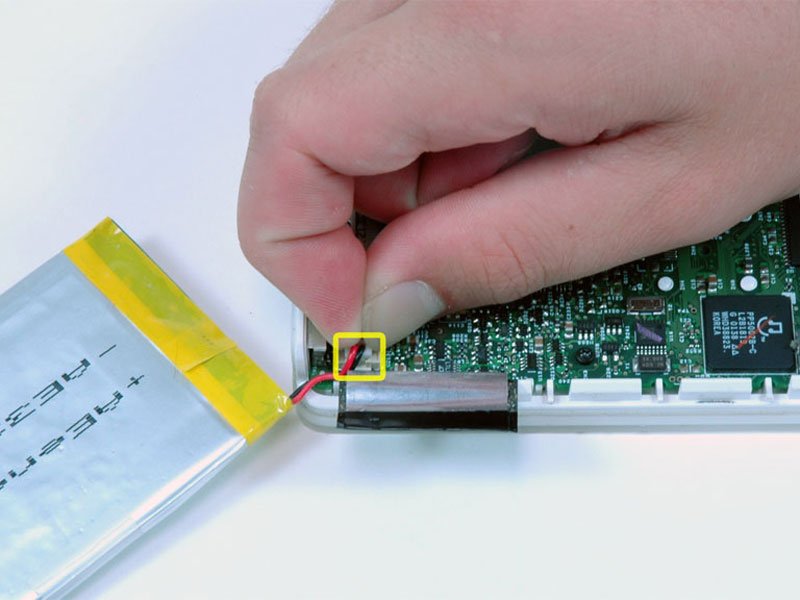

    1. iPod 1st Generation Display vervangen, Display: stap 8, afbeelding 1 van 1
      • Koppel de witte (kabel)aansluiting van de accu voorzichtig los van het logic board. Zorg ervoor dat u alleen aan de (kabel)aansluiting zelf trekt en niet aan de kabels.
