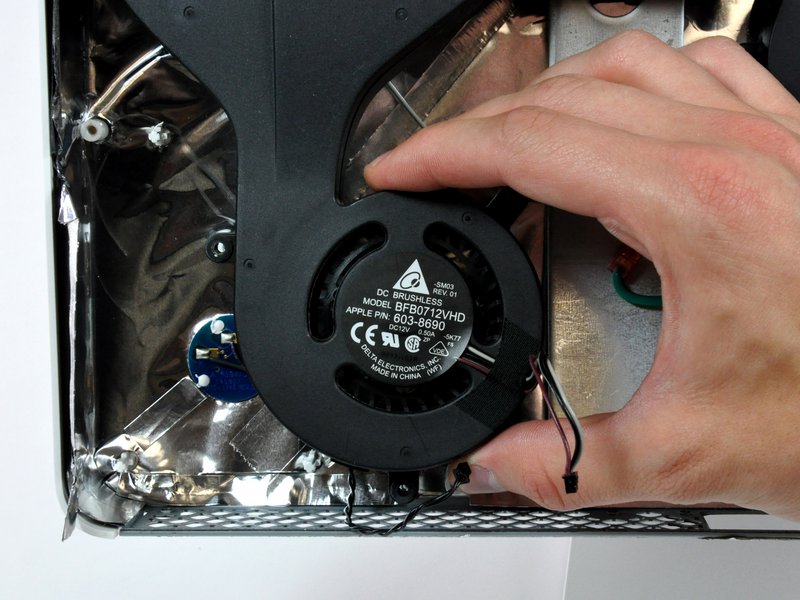

      • Trek de (kabel)aansluiting van de SATA-kabel uit het stopcontact op het logic board.
      • De (kabel)aansluiting van de SATA-kabel op de meeste iMacs heeft de neiging om vast te blijven zitten in het stopcontact op het logic board. Als het niet lukt om de SATA-kabel los te koppelen, steek dan een spudger of ander dun gereedschap in de opening tussen de (kabel)aansluiting van de SATA-kabel en het stopcontact en draai de schacht van de spudger om de twee delen veilig van elkaar te scheiden.
      Vraag FixBot
      Voeg opmerking toe
    4. iMac Intel 17" CPU-ventilator vervangen: stap 17, afbeelding 1 van 1
      • Koppel de CPU-fan los door de (kabel)aansluiting omhoog van het logic board te trekken.
      Vraag FixBot
      Voeg opmerking toe
    5. iMac Intel 17" CPU-ventilator vervangen: stap 18, afbeelding 1 van 1
      • Koppel de stroomkabel van de harde schijf los door de (kabel)aansluiting omhoog van het logic board te trekken.

    1. iMac Intel 17" CPU-ventilator vervangen, CPU-ventilator: stap 36, afbeelding 1 van 1
      • Til de CPU-ventilator uit de achterbehuizing.
