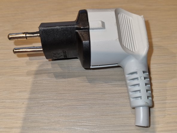

Bij mijn Siemens-stoomoven kreeg ik na ongeveer 5 jaar steeds de foutmelding dat het waterreservoir leeg zou zijn, terwijl deze vol was! Na het meten bij de watersensor (analoog signaal 0-5V) merkte ik dat de netstekker relatief warm was. Deze werd vervangen en de stoomoven werkte weer naar behoren. Hierbij moet ik vermelden dat het CH-opzetstuk (waarschijnlijk van cc-herkomst) de boosdoener was en op één pool een overgangsweerstand van bijna 30 ohm had.

    1. Waterreservoir leeg, Netstekker: stap 1, afbeelding 1 van 1
