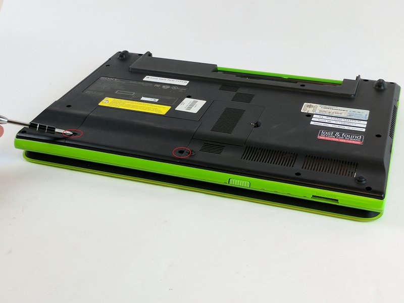

    1. Vervanging van de ventilator, Ventilator/koellichaam: stap 1, afbeelding 1 van 1
      • Verwijder alle schroeven die de plastic onderklep op zijn plek houden. Er zijn nog enkele schroeven die niet op de foto te zien zijn.

    2. Vervanging van de ventilator: stap 2, afbeelding 1 van 1
      • Zodra de schroeven verwijderd zijn, verwijdert u de achterbehuizing.
