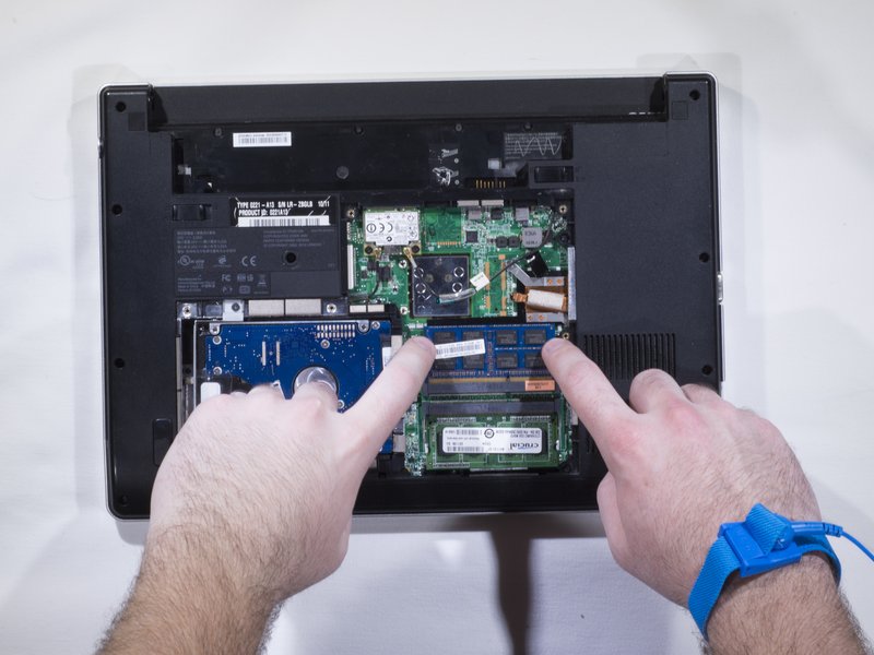

    1. ThinkPad Edge E31 RAM vervangen, RAM: stap 4, afbeelding 1 van 1
      • De RAM-sleuven bevinden zich naast de harde schijf, rechts op de opengemaakte laptop.
      • Er zijn 2 flexibele beugels die elke RAM chip op zijn plek houden.
      • Duw deze 2 beugels naar de zijkanten. Hierdoor kunnen de chips omhoog springen tot een hoek van 30°.
      Vraag FixBot
      Voeg opmerking toe
    2. ThinkPad Edge E31 RAM vervangen: stap 5, afbeelding 1 van 1
      • Zodra het RAM uit de klemmetjes is, kun je het eenvoudig uit de sleuf trekken.
      Vraag FixBot
      Voeg opmerking toe
    3. ThinkPad Edge E31 RAM vervangen: stap 6, afbeelding 1 van 1
      • Als je laptop een tweede RAM chip in het beschikbare slot heeft, herhaal dan de vorige 2 stappen om deze te verwijderen.
      • Als je 2 RAM chips in je laptop gaat plaatsen, zorg er dan voor dat ze van hetzelfde merk en model zijn. Zo voorkom je mogelijke problemen die kunnen ontstaan door verschillende RAM chips met elkaar te combineren.
      Vraag FixBot
      Voeg opmerking toe
