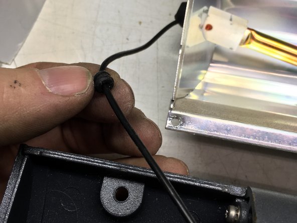

    15. SolaMagic S1 heater Lamp Replacement: stap 15, afbeelding 1 van 1
      • Verwijder de rubber doorvoer van de lange draad
      Vraag FixBot
      Voeg opmerking toe

    17. SolaMagic S1 heater Lamp Replacement: stap 17, afbeelding 1 van 1
      • Verwijder de tweede rubber doorvoer van de lange draad
      Vraag FixBot
      Voeg opmerking toe
