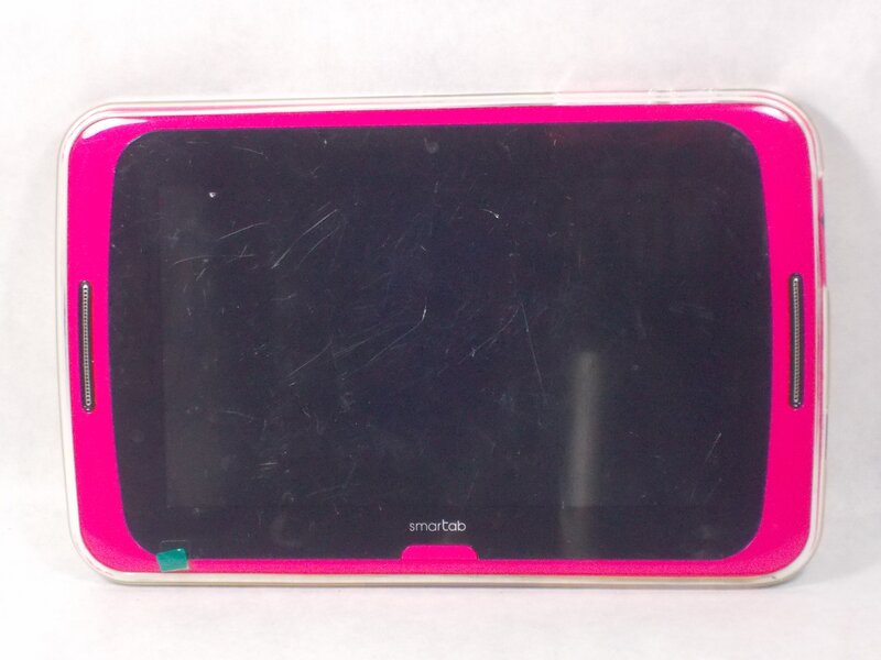

Gebruik deze reparatiehandleiding alleen als alle andere opties zijn uitgeput en de speakers van de tablet nog steeds geen geluid geven tijdens gebruik. Controleer voordat je probeert een van de speakers te vervangen of de niet-reagerende speaker geen softwareprobleem heeft.
