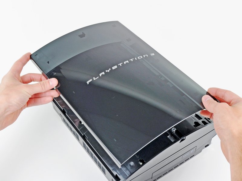

    3. PlayStation 3 Smart Plate Replacement: stap 3, afbeelding 1 van 3 PlayStation 3 Smart Plate Replacement: stap 3, afbeelding 2 van 3 PlayStation 3 Smart Plate Replacement: stap 3, afbeelding 3 van 3
      • Trek de smart plate plaat richting de harde-schijfsleuf en til hem vervolgens van de behuizing van de PS3.

    4. PlayStation 3 Smart Plate Replacement: stap 4, afbeelding 1 van 1
      • Zorg ervoor dat je de kleine metalen beugel die losjes in de bovenklep zit, goed in de gaten houdt (indien aanwezig).
