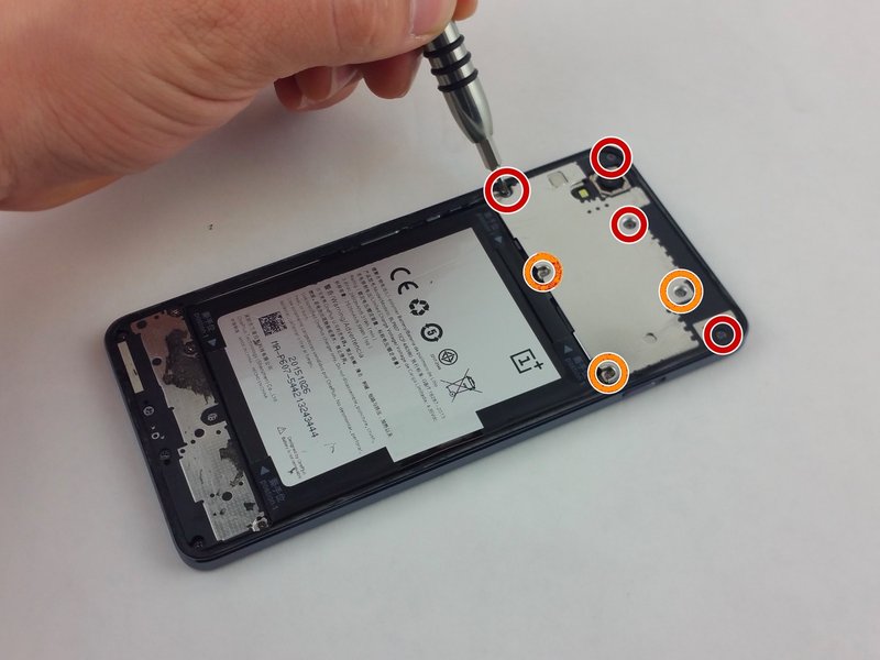

      • Verwijder met een PH000-schroevendraaier de volgende zeven schroeven die met rood en oranje zijn omcirkeld:
      • Vier (langere) PH000-schroeven
      • Drie kortere PH000-schroeven
      • Zodra alle schroeven zijn verwijderd, gebruikt u een plastic spudger om het metalen kapje los te wrikken.
      • Er zitten twee klemmetjes bij de onderkant, vlak boven de accu, dus begin met wrikken aan de onderste rand van de plaat.
