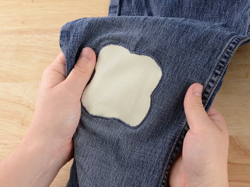

      • Naai helemaal rondom de patch.
      • Laat de steken aan het einde twee of drie steken overlappen met het begin.
      Vraag FixBot
      Voeg opmerking toe
    11. Omgekeerde applicatie-patch: stap 11, afbeelding 1 van 2 Omgekeerde applicatie-patch: stap 11, afbeelding 2 van 2
      • Til de naaivoet en de naald op.
      • Schuif de broekspijp van de vrije arm van de naaimachine af.
      • Knip eventuele draden door en bewonder je werk.

To keep the pattern from entirely fraying or catching on things, it may also help to flip the pants right-side-out and sew again around the pattern edge with the zigzag or a flat stitch.
Alisa - Antwoord Deel
worked! i’ve been wearing these torn pants for years. thanks so much!
