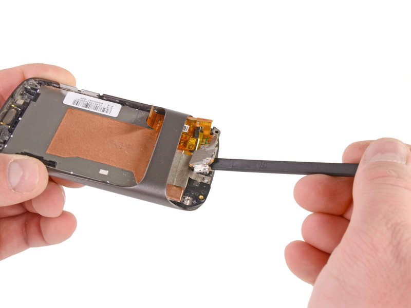

      • Duw op de USB-poort om de zwarte (kabel)aansluiting bloot te leggen.
      • Gebruik de spudger om de (kabel)aansluiting omhoog te wippen.

      • Plaats de spudger onder de antenne-(kabel)aansluiting.
      • Wip de (kabel)aansluiting verticaal omhoog.
