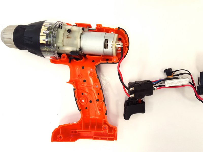

Deze handleiding dient als naslagwerk voor gebruikers die een defecte of slecht werkende motor die kracht verliest moeten vervangen.

    1. Motor vervangen, Motor: stap 1, afbeelding 1 van 2 Motor vervangen, Motor: stap 1, afbeelding 2 van 2
      • Gebruik een kruiskopschroevendraaier om de volgende 8 schroeven los te draaien:
      • Eén 24 mm kruiskopschroef
      • Zes 16 mm kruiskopschroeven
      • Eén 9 mm kruiskopschroef
      • Draai de boormachine naar de andere kant en draai de gemarkeerde schroef los met dezelfde kruiskopschroevendraaier. Leg deze bij de andere verwijderde schroeven.
      • Houd alle schroeven na verwijdering georganiseerd op een magnetische mat.

    2. Motor vervangen: stap 2, afbeelding 1 van 2 Motor vervangen: stap 2, afbeelding 2 van 2
      • Verwijder voorzichtig de plastic behuizing van de boormachine door deze uit elkaar te trekken.

    3. Motor vervangen: stap 3, afbeelding 1 van 2 Motor vervangen: stap 3, afbeelding 2 van 2
      • Identificeer en verwijder de schroeven van de boormachine uit de plastic behuizing.
      • Zoek de motor.

    4. Motor vervangen: stap 4, afbeelding 1 van 3 Motor vervangen: stap 4, afbeelding 2 van 3 Motor vervangen: stap 4, afbeelding 3 van 3
      • Gebruik een kruiskopschroevendraaier om de vier zwarte (9 mm) schroeven los te draaien die zich op het plastic opzetstuk aan de onderkant van de motor bevinden.
      • Verwijder voorzichtig de motor en het plastic opzetstuk van de rest van de boormachine-onderdelen.
      • Zorg ervoor dat je voorzichtig omgaat met de boorkop en de overige boormachine-onderdelen, aangezien tandwielen uit hun positie kunnen vallen. Niet ondersteboven houden.

    5. Motor vervangen: stap 5, afbeelding 1 van 3 Motor vervangen: stap 5, afbeelding 2 van 3 Motor vervangen: stap 5, afbeelding 3 van 3
      Gereedschap gebruikt in deze stap:
      • Draai de kunststof bevestiging los van de motor met een kruiskopschroevendraaier. Bewaar de schroeven (7 mm) na het verwijderen.
      • Nadat de schroeven zijn verwijderd, maakt u de kunststof bevestiging los van de motor en legt u deze apart.
      • Maak tot slot de bedrading los van de motor om deze volledig te isoleren. De draden zouden gemakkelijk moeten loskomen met een ESD-veilig pincet. De motor is nu succesvol uit de boormachine verwijderd en is klaar om te worden vervangen.

Volg deze instructies in omgekeerde volgorde om uw apparaat weer in elkaar te zetten.
