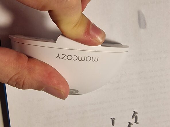

Handleiding voor het openen van de pompeenheid. Bij mij werkte de aan-uitknop niet meer na het morsen van melk. Hier laat ik zien hoe dit kan worden gerepareerd.

    1. Momcozy m5 openen, aan-uitknop: stap 1, afbeelding 1 van 1
      • Aan de achterkant zijn twee rubberen strips te zien. Daaronder zitten de vier schroeven verborgen.

    2. Momcozy m5 openen: stap 2, afbeelding 1 van 1
      • Gebruik de spudger om deze aan de uiteinden te openen.
      • De strips hoeven niet volledig verwijderd te worden; ze aan de uiteinden iets wrik omhoog is voldoende om bij de schroeven te komen.

    3. Momcozy m5 openen: stap 3, afbeelding 1 van 1
      • Met een Phillips 01 schroevendraaier kunnen de 4 schroeven worden verwijderd.

    4. Momcozy m5 openen: stap 4, afbeelding 1 van 2 Momcozy m5 openen: stap 4, afbeelding 2 van 2
      • Met een beetje druk kunnen de twee helften nu uit elkaar worden geduwd.
      • Met een opening plectrum kan in de ontstane opening worden gegaan en door heen en weer te bewegen langs de spleet opent de pomp zich.

    6. Momcozy m5 openen: stap 6, afbeelding 1 van 1
      • Hier zijn nu de schakelaars te zien. In mijn geval kon de water- (melk-) schade met een beetje WD40 worden verholpen.
