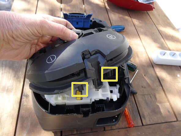

    1. Miele C1 openen, Miele C1 openen: stap 1, afbeelding 1 van 3 Miele C1 openen, Miele C1 openen: stap 1, afbeelding 2 van 3 Miele C1 openen, Miele C1 openen: stap 1, afbeelding 3 van 3
      • Trek de stekker uit het stopcontact.
      • Open de klep voor de stofzak. Verwijder de stofzak en alle filters.
      • De klep is bevestigd met twee vergrendelingen. Maak een van de vergrendelingen los met een openingstool en trek de klep eraf.

    3. Miele C1 openen: stap 3, afbeelding 1 van 3 Miele C1 openen: stap 3, afbeelding 2 van 3 Miele C1 openen: stap 3, afbeelding 3 van 3
      • De knoppen zitten vastgeklikt. Maak de vergrendelingen los en til de knoppen een klein beetje op.
      • Maak de vergrendelingen van de knoppenmodule los.
      • Wip de knoppenmodule met een plastic openingstool omhoog.
