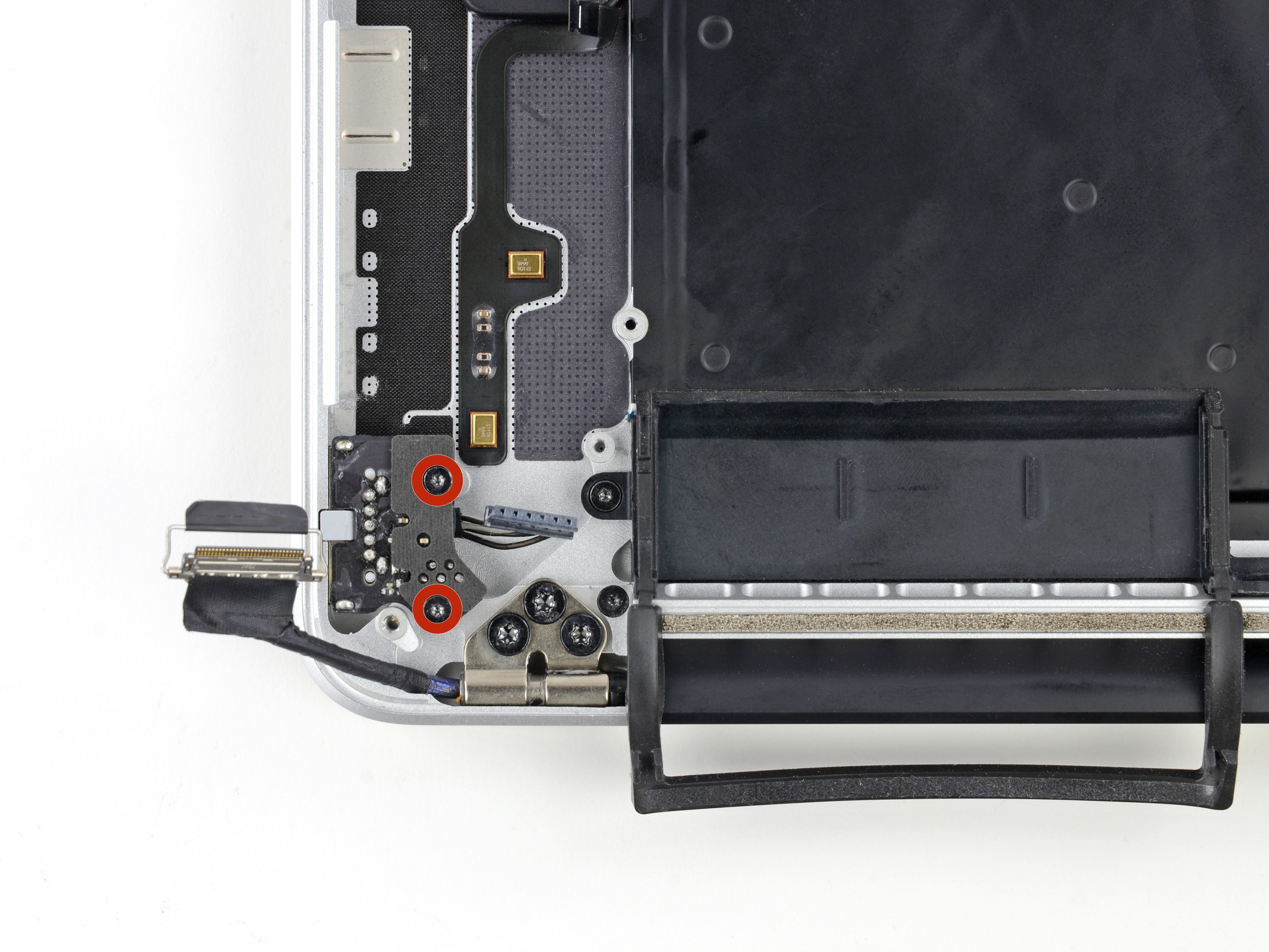

      • Verwijder de twee 3.1 mm lange T5 Torx-schroeven die het I/O-bord aan het logic board bevestigen.
      • Bij sommige modellen helpt het verwijderen van de zilveren 3.5 mm lange T5 Torx-schroef uit het koellichaam bij het verwijderen van het I/O-bord.
      • Til het I/O-bord voorzichtig op en verwijder deze uit de onderste behuizing.

    1. MacBook Pro 15" Retina Display Mid 2014 MagSafe DC-In Board vervangen, MagSafe DC-In Board: stap 33, afbeelding 1 van 2 MacBook Pro 15" Retina Display Mid 2014 MagSafe DC-In Board vervangen, MagSafe DC-In Board: stap 33, afbeelding 2 van 2
      • Draai het apparaat 180 graden om gemakkelijker bij de rest van de interne onderdelen te kunnen.
      • Verwijder de twee 2,5 mm T5 Torx-schroeven waarmee de MagSafe DC-In Board aan de bovenbehuizing is bevestigd.
      • Schuif de MagSafe DC-In Board naar rechts om deze uit de uitsparing in de bovenbehuizing te halen.
      • Til de MagSafe DC-In Board op en verwijder deze uit de bovenbehuizing.
