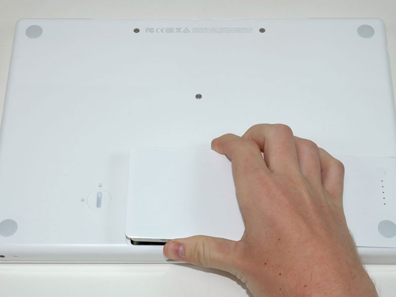

MacBook Core Duo-batterij vervangen
Wat je nodig hebt
    1. MacBook Core Duo-batterij vervangen, Batterij: stap 1, afbeelding 1 van 1
      • Gebruik een muntstuk of spudger om de batterijvergrendelingsschroef 90 graden met de klok mee te draaien.
      Vraag FixBot
      Voeg opmerking toe
    2. MacBook Core Duo-batterij vervangen: stap 2, afbeelding 1 van 1
      • Til de accu uit de computer.

Hmmm My MacBook Core 2 Duo does not have a coin slot on back
tailormade7 - Antwoord Deel
Easy, but remember to replace with a battery from a reputable source and check the temperature when charging.
Tom No, the other one. - Antwoord Deel
