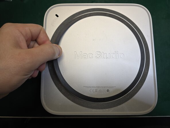

Mac Studio (2022) voeding vervangen
    1. Mac Studio (2022) voeding vervangen, Voeding: stap 1, afbeelding 1 van 3 Mac Studio (2022) voeding vervangen, Voeding: stap 1, afbeelding 2 van 3 Mac Studio (2022) voeding vervangen, Voeding: stap 1, afbeelding 3 van 3
      • Bevochtig de zwarte ronde rubberen ring met een beetje isopropylalcohol en steek een voelermaat onder de ring.

    2. Mac Studio (2022) voeding vervangen: stap 2, afbeelding 1 van 3 Mac Studio (2022) voeding vervangen: stap 2, afbeelding 2 van 3 Mac Studio (2022) voeding vervangen: stap 2, afbeelding 3 van 3
      • Ga met het gereedschap onder de gehele rubberen rand door en bevochtig deze geleidelijk met wat isopropylalcohol terwijl u verder werkt

    3. Mac Studio (2022) voeding vervangen: stap 3, afbeelding 1 van 3 Mac Studio (2022) voeding vervangen: stap 3, afbeelding 2 van 3 Mac Studio (2022) voeding vervangen: stap 3, afbeelding 3 van 3
      • Verwijder het rubber
