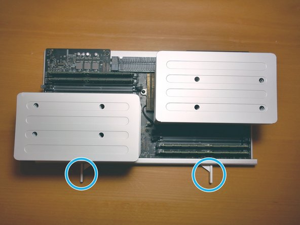

    3. Mac Pro 2010-2012 processor-upgrade, Verwijder het processorblok (2/3): stap 3, afbeelding 1 van 3 Mac Pro 2010-2012 processor-upgrade, Verwijder het processorblok (2/3): stap 3, afbeelding 2 van 3 Mac Pro 2010-2012 processor-upgrade, Verwijder het processorblok (2/3): stap 3, afbeelding 3 van 3
      • Duw de vergrendelingen in om ze gedeeltelijk te openen.
      • Trek aan de vergrendelingen om ze volledig te openen.
      • Het processorblok komt los en schuift iets naar voren.

    5. Mac Pro 2010-2012 processor-upgrade, Schroef de koellichamen los (1/3): stap 5, afbeelding 1 van 2 Mac Pro 2010-2012 processor-upgrade, Schroef de koellichamen los (1/3): stap 5, afbeelding 2 van 2
      • Zorg dat het processorblok voor u ligt: de twee vergrendelingspallen moeten zich vlak voor u bevinden.
      • Om de koellichamen te demonteren zonder de stroomaansluiting te beschadigen of de schroeven te beschadigen, is het belangrijk om elke schroef voorzichtig en in de aangegeven volgorde los te draaien.
      • Let op dat de volgorde van het losdraaien verschilt per koelblok.

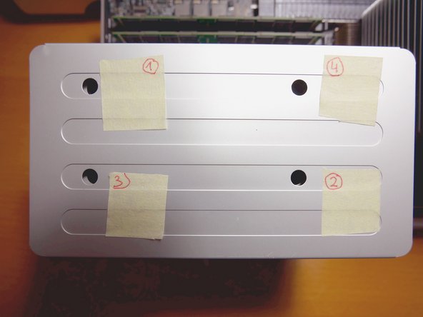

    6. Mac Pro 2010-2012 processor-upgrade, Draai de koelblokken los (2/3): stap 6, afbeelding 1 van 2 Mac Pro 2010-2012 processor-upgrade, Draai de koelblokken los (2/3): stap 6, afbeelding 2 van 2
      • Knip kleine stukjes afplakband af en plak ze op de koelblokken, naast elk schroefgat.
      • Noteer op de labels in welke volgorde je elke schroef moet losdraaien.
      • VOORDAT je begint met losdraaien, raad ik je aan om de volgende stap te lezen.
      Vraag FixBot
      Voeg opmerking toe
    7. Mac Pro 2010-2012 processor-upgrade, De processorkoelers losdraaien (3/3): stap 7, afbeelding 1 van 3 Mac Pro 2010-2012 processor-upgrade, De processorkoelers losdraaien (3/3): stap 7, afbeelding 2 van 3 Mac Pro 2010-2012 processor-upgrade, De processorkoelers losdraaien (3/3): stap 7, afbeelding 3 van 3
      • Om beschadiging van de processor tijdens het in elkaar zetten te voorkomen, kan het een goed idee zijn om het aantal slagen op de labels te noteren.
      • De gebruikte schroeven zijn veerbelaste stelschroeven: een metaalachtige klik geeft aan dat je ze volledig hebt losgedraaid.
      • Zodra alle schroeven zijn losgekoppeld, kun je de processorkoeler optillen.

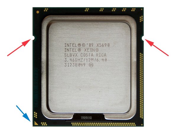

    10. Mac Pro 2010-2012 processor-upgrade: stap 10, afbeelding 1 van 2 Mac Pro 2010-2012 processor-upgrade: stap 10, afbeelding 2 van 2
      • Om het plaatsen van de microprocessor te vergemakkelijken, lijnt u de twee inkepingen aan de randen van de processor (rode pijlen) uit met de inkepingen op de socket, en lijnt u de driehoekige markering op de hoek (blauwe pijl) uit, en laat u deze vervolgens verticaal in de socket zakken zonder kracht uit te oefenen.
