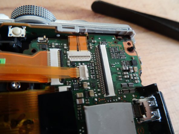

    3. Lens vervangen: stap 10, afbeelding 1 van 3 Lens vervangen: stap 10, afbeelding 2 van 3 Lens vervangen: stap 10, afbeelding 3 van 3
      • De brede platte kabel in het midden zit vast met een stukje tape. Maak de tape zover los dat de kabel kan worden losgehaald.
      • Klap de gemarkeerde borgbeugels op de ZIF-aansluitingen van de platte kabels omhoog met de punt van de spudger.
      • Trek de platte kabels voorzichtig één voor één los met een pincet. Om de brede platte kabel eruit te trekken, kun je de plakstrip gebruiken.

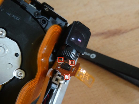

    4. Lens vervangen: stap 11, afbeelding 1 van 2 Lens vervangen: stap 11, afbeelding 2 van 2
      • De lens is bijna los, maar wordt nog gehinderd door de kleine, gevoelige sensor naast de zoeker.
      • Trek de flatcable van de sensor voorzichtig onder de bovenste camerabehuizing vandaan.
      • Maak de flatcable met de sensor heel voorzichtig los uit de drie kleine klemmetjes.
