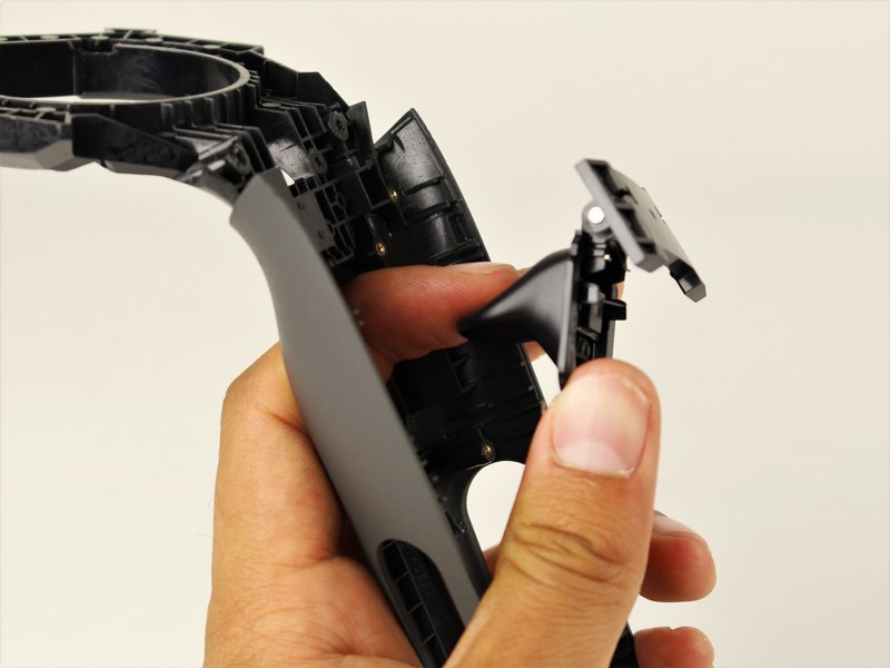

    1. HTC Vive Controller Vervanging van de trigger, Trigger: stap 21, afbeelding 1 van 1
      • Gebruik een T5 Torx-schroevendraaier om de vier zwarte 5.2 mm lange schroevne uit het binnenste deel van de trigger te verwijderen.
      Vraag FixBot
      Voeg opmerking toe
    2. HTC Vive Controller Vervanging van de trigger: stap 22, afbeelding 1 van 1
      • Duw de triggerknop in met je vinger tot deze uit het voorste paneel loskomt.
      Vraag FixBot
      Voeg opmerking toe
