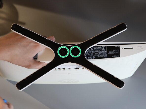

    1. HP 20-c010 RAM-vervanging/-upgrade, Verwijder de voetunit van het apparaat: stap 1, afbeelding 1 van 3 HP 20-c010 RAM-vervanging/-upgrade, Verwijder de voetunit van het apparaat: stap 1, afbeelding 2 van 3 HP 20-c010 RAM-vervanging/-upgrade, Verwijder de voetunit van het apparaat: stap 1, afbeelding 3 van 3
      • Draai het apparaat voorzichtig zodat de voetunit naar boven gericht is, zoals getoond op de foto
      • Draai de twee #2 Philips-schroeven los met een schroevendraaier
      • Verwijder de voet van het apparaat

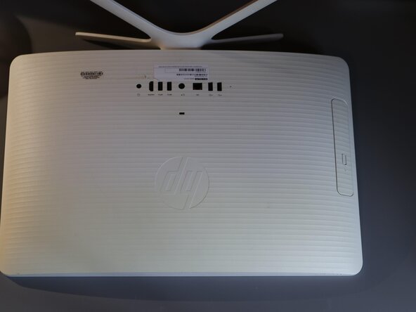

    2. HP 20-c010 RAM-vervanging/-upgrade: stap 2, afbeelding 1 van 2 HP 20-c010 RAM-vervanging/-upgrade: stap 2, afbeelding 2 van 2
      • Verwijder de Philips-schroef op de plek waar de voet zich bevond
      • Deze schroef zet de schermmodule-raam vast

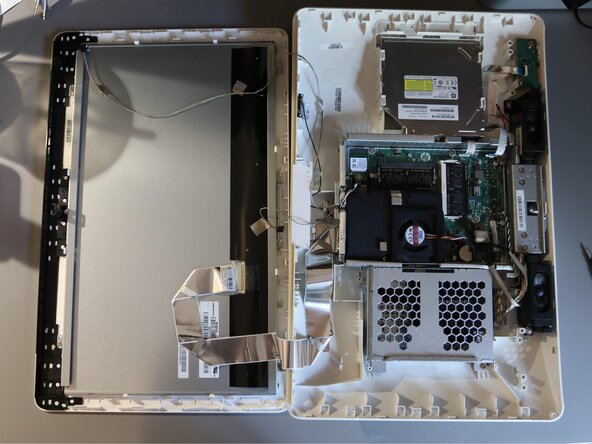

    5. HP 20-c010 RAM-vervanging/-upgrade, Zoek de RAM-sleuven op: stap 5, afbeelding 1 van 3 HP 20-c010 RAM-vervanging/-upgrade, Zoek de RAM-sleuven op: stap 5, afbeelding 2 van 3 HP 20-c010 RAM-vervanging/-upgrade, Zoek de RAM-sleuven op: stap 5, afbeelding 3 van 3
      • Zoek de RAM-sleuven op bij de koelmodule van de CPU op het moederbord
      • Druk de borgklemmetjes in om het geheugen los te maken voor verwijdering
      • Plaats een nieuwe RAM-schijf onder een hoek van 45° en druk deze omlaag totdat u een klik hoort
