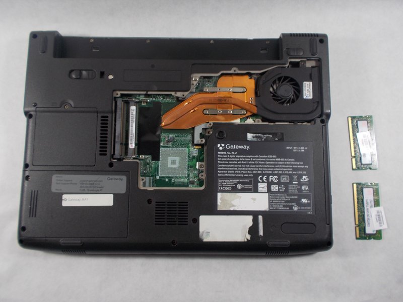

Met meer Random Access Memory (RAM) kan de laptop meer programma's tegelijk uitvoeren en bepaalde processen versnellen. De Gateway MA7 gebruikt PC2-4200 DDR2 533 MHz 200-pins SODIMM-geheugen.

    4. Gateway MA7 RAM vervangen: stap 4, afbeelding 1 van 2 Gateway MA7 RAM vervangen: stap 4, afbeelding 2 van 2
      • Duw de twee metalen lipjes (die de module op zijn plaats houden) uit elkaar om de module los te maken.
      Vraag FixBot
      Voeg opmerking toe
    5. Gateway MA7 RAM vervangen: stap 5, afbeelding 1 van 2 Gateway MA7 RAM vervangen: stap 5, afbeelding 2 van 2
      • Trek het RAM-geheugen onder een hoek van 45 graden uit het moederbord.
      Vraag FixBot
      Voeg opmerking toe
    6. Gateway MA7 RAM vervangen: stap 6, afbeelding 1 van 3 Gateway MA7 RAM vervangen: stap 6, afbeelding 2 van 3 Gateway MA7 RAM vervangen: stap 6, afbeelding 3 van 3
      • Herhaal de stappen 4 en 5 voor de andere geheugenmodule.
