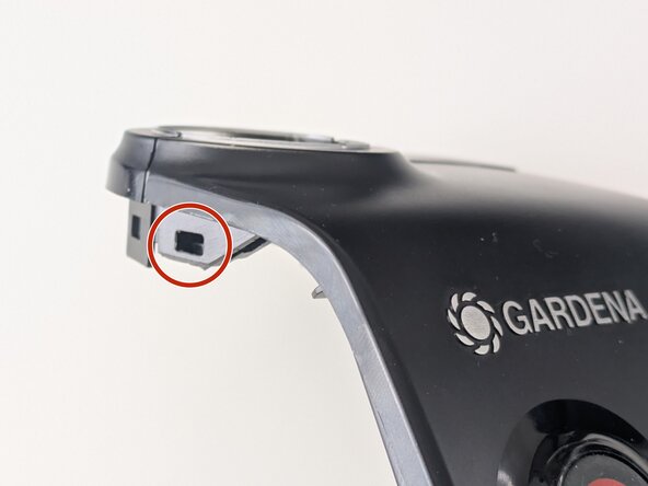

    4. Gardena Smart Water Control: behuizing openen, Schroevendraaier insteken: stap 4, afbeelding 1 van 3 Gardena Smart Water Control: behuizing openen, Schroevendraaier insteken: stap 4, afbeelding 2 van 3 Gardena Smart Water Control: behuizing openen, Schroevendraaier insteken: stap 4, afbeelding 3 van 3
      • De voorklep zit aan de binnenkant van het apparaat vast met clips, één aan de linker- en één aan de rechterkant van het apparaat. Steek een schroevendraaier, zoals getoond in de onderstaande afbeelding, in de spleet voor de 'linker' voorste clip (zie de helfafbeeldingen van de reeds geopende behuizing voor de positie van deze clip).

    5. Gardena Smart Water Control: behuizing openen, Clip links openen: stap 5, afbeelding 1 van 1
      • Scheid nu voorzichtig de clip en de nok door de schroevendraaier lichtjes te draaien. Druk daarbij tegelijkertijd bij de uitlaatdraad omhoog.

    6. Gardena Smart Water Control: behuizing openen, Rechter clip openen: stap 6, afbeelding 1 van 2 Gardena Smart Water Control: behuizing openen, Rechter clip openen: stap 6, afbeelding 2 van 2
      • Herhaal nu de procedure uit stap 4 en 5 aan de rechterkant van de behuizing (steek de schroevendraaier in de opening voor de rechter clip aan de voorkant en maak de clip en het nokje voorzichtig los door de schroevendraaier iets te draaien).
