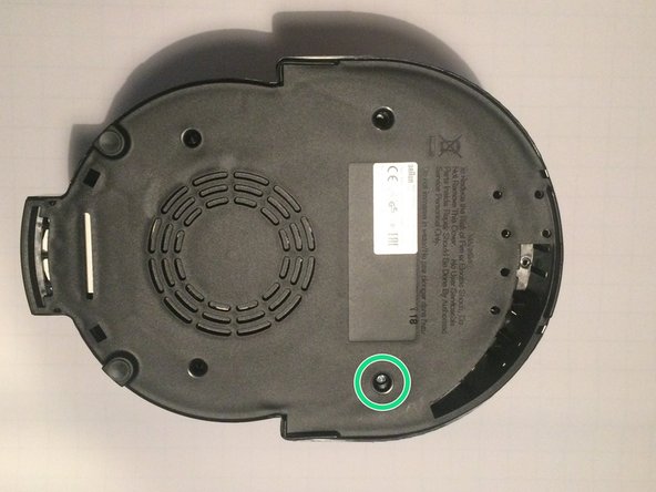

    3. Filter-Koffiemachine: Omleiding interne timer, Het demonteren van de bodemplaat (deel 1): stap 3, afbeelding 1 van 3 Filter-Koffiemachine: Omleiding interne timer, Het demonteren van de bodemplaat (deel 1): stap 3, afbeelding 2 van 3 Filter-Koffiemachine: Omleiding interne timer, Het demonteren van de bodemplaat (deel 1): stap 3, afbeelding 3 van 3
      • Zet het apparaat ondersteboven. Eventueel op een theedoek om beschadigingen aan de bovenkant van het apparaat te voorkomen.
      • Identificeer de vier uitsparingen in de bodemplaat zoals aan gegeven met de groene en rode pijlen.
      • GROENE PIJLEN: In de uitsparingen die aangegeven worden door de groene pijlen (achterzijde van het apparaat) bevinden zich de (veiligheids-) schroeven van het type Tri-Wing.
      • RODE PIJLEN: In de uitsparingen die aangegeven worden door de rode pijlen (voorzijde van het apparaat), bevinden zich GEEN schroeven zoals wel verwacht.

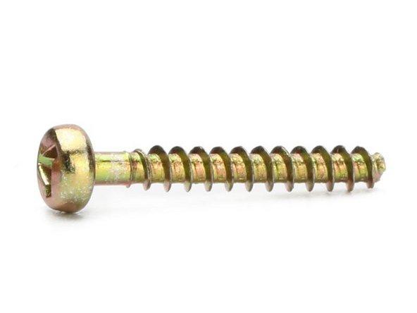

      • De Tri-Wing (veiligheids-) schroeven (aangegeven door de groene pijlen) zijn van het type 'zelftapper' en hebben een lengte van 1.90 cm en een diameter van 3 mm. (Afbeelding 2 is uitsluitend ter identificatie toegevoegd).
      • De diepte van de uitsparing is 2,4 cm en heeft een diameter van 6 mm. Afbeelding 3 geeft aan om elke versie het gaat van de Tri-Wing schroeven die zich in deze (2x) uitsparingen bevinden.
      • Overigens: de stekker is nog steeds UIT het stopcontact.

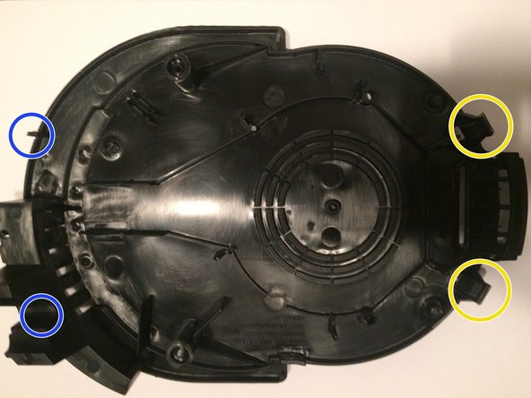

    4. Filter-Koffiemachine: Omleiding interne timer, Het demonteren van de bodemplaat (Deel 2a): stap 4, afbeelding 1 van 3 Filter-Koffiemachine: Omleiding interne timer, Het demonteren van de bodemplaat (Deel 2a): stap 4, afbeelding 2 van 3 Filter-Koffiemachine: Omleiding interne timer, Het demonteren van de bodemplaat (Deel 2a): stap 4, afbeelding 3 van 3
      • Bij gebruik van de Tri-Wing schroevendraaier (Zie afbeelding 1 en check de opmerking (inclusief disclaimer) bij de gereedschapslijst) deze stap volgen. Anders door naar stap 5 (Deel 2b)
      • Draai de twee schroeven (gemarkeerd door de 'groene pijlen', zie vorige stap) los.
      • Het is niet nodig dat de schroeven geheel uit de bodemplaat verwijderd worden. Indien de schroef, vanaf de bovenkant gemeten, 1,1 cm diep (in gesloten toestand is dat 2,2 cm) in de uitsparing ligt is de bodemplaat 'los' van de rest van het apparaat. De bodemplaat wordt nu nog op de plaats gehouden (fixatie) door een viertal nokjes (zie stap 6).
      • <Aanvullende illustraties bij bullet 3> Bij afbeelding 2: De schroef (groene cirkel) zit in deze positie niet meer vast aan het chassis. Afbeelding 3 (binnenkant bodemplaat) laat zien dat het niet nodig is om de schroef geheel te verwijderen.
