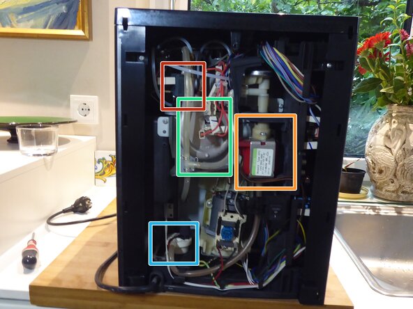

    2. DeLonghi ESAM 5600 Perfecta openen, Achterpaneel verwijderen: stap 2, afbeelding 1 van 2 DeLonghi ESAM 5600 Perfecta openen, Achterpaneel verwijderen: stap 2, afbeelding 2 van 2
      • Het achterpaneel zit vast met twee kruiskopschroeven, draai deze eruit.
      • Schuif het achterpaneel een klein stukje omhoog en til het eruit.
      • Sommige onderdelen zijn direct zichtbaar:
      • Pomp
      • Flowmeter
      • Verwarming voor de stoom
      • Magneetventiel 1
