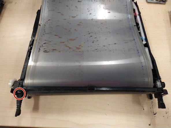

    1. De Intermediate Transfer Belt (ITB) repareren, Diagnose: stap 1, afbeelding 1 van 3 De Intermediate Transfer Belt (ITB) repareren, Diagnose: stap 1, afbeelding 2 van 3 De Intermediate Transfer Belt (ITB) repareren, Diagnose: stap 1, afbeelding 3 van 3
      • De afstand tussen herhalingen van een probleem met de afdrukkwaliteit biedt de beste aanwijzing om de bron te achterhalen. Problemen met de Intermediate Transfer Belt (ITB) herhalen zich elke 70 cm, wat overeenkomt met 2,3 A4-pagina's. Onderbroken donkere verticale strepen duiden erop dat de Intermediate Transfer Belt niet effectief wordt gereinigd.
      • Ervaring van een school die jaarlijks 200.000 pagina's op deze printers afdrukt, toont aan dat het merendeel van de problemen met de afdrukkwaliteit wordt veroorzaakt door de tonercartridges in plaats van door de ITB. De oorzaak van deze defecten kan eenvoudig worden aangetoond door de cartridges om te wisselen. Doorgaans veroorzaakt 5% tot 20% van de compatibele tonercartridges problemen met de afdrukkwaliteit.
      • Voor de kleine minderheid aan kwaliteitsproblemen die aanhouden bij meerdere tonercartridges, is de oorzaak van de vervuilde afdrukken meestal de ITB.
      • Andere handleidingen beschrijven het handmatig reinigen van de riem, wat, hoewel eenvoudig uit te voeren, slechts een kortetermijnoplossing biedt als de onderliggende oorzaak is dat het wismes de riem niet schoonmaakt.
      • Een ruwheid wanneer de riem over de rol loopt, kan worden veroorzaakt door verpulverende schuimrollen die de riem vanuit de binnenkant van de ITB-unit ondersteunen. In dit geval is het vervangen van de gehele ITB-unit mogelijk de enige oplossing.

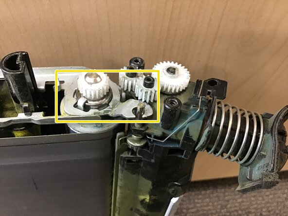

    1. De Intermediate Transfer Belt (ITB) repareren, De tonercorlector verwijderen - eerste zijde: stap 7, afbeelding 1 van 3 De Intermediate Transfer Belt (ITB) repareren, De tonercorlector verwijderen - eerste zijde: stap 7, afbeelding 2 van 3 De Intermediate Transfer Belt (ITB) repareren, De tonercorlector verwijderen - eerste zijde: stap 7, afbeelding 3 van 3
      • Dit is het onderdeel waarbij het in elkaar zetten het lastigst is, wat deze handleiding een moeilijkheidsgraad van "Moeilijk" geeft. Houd de tandwielen in de volgorde waarin je ze verwijdert en in dezelfde stand, klaar voor de latere montage.
      • Verwijder de twee 10 mm schroeven die deze afdekking vasthouden en verwijder daarna voorzichtig de afdekking. Probeer alleen de afdekking te verwijderen en laat de tandwielen zitten, zodat je ze afzonderlijk kunt verwijderen en de volgorde kunt noteren.
      • Verwijder de 4 tandwielen.
      • Verwijder de metalen omlijsting die de riemrol aan de tonercorlector haakt.

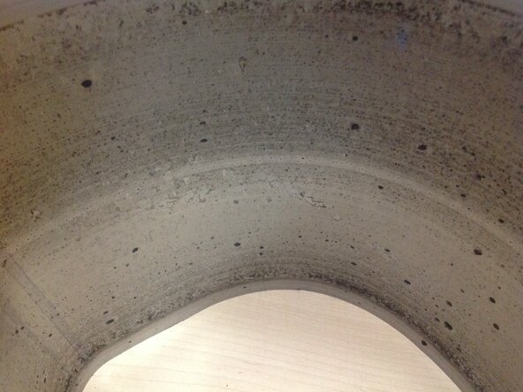

    11. De Intermediate Transfer Belt (ITB) repareren, ophopingen van de binnenkant van de riem verwijderen: stap 17, afbeelding 1 van 2 De Intermediate Transfer Belt (ITB) repareren, ophopingen van de binnenkant van de riem verwijderen: stap 17, afbeelding 2 van 2
      • Verwijder de ophopingen van de binnenkant van de riem. Ook hier kan isopropylalcohol of een afwasmiddel met water worden gebruikt om de ophopingen zacht te maken, gevolgd door schrapen.
      • De tweede afbeelding toont de binnenkant van een zwaarder versleten riem. De binnenkant van de riem begon te delamineren toen deze ophopingen werden verwijderd.
