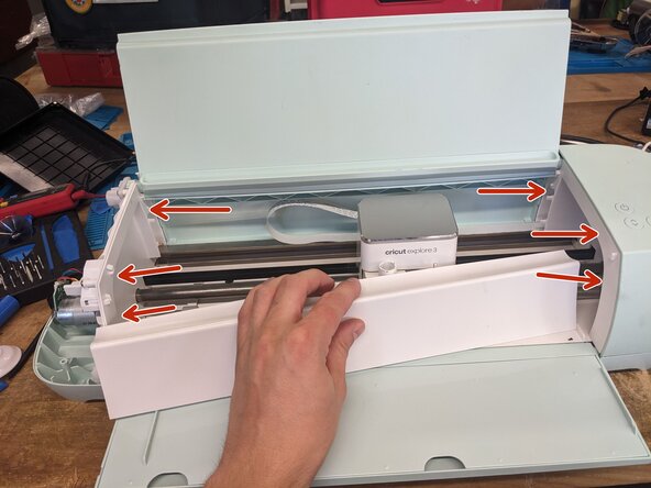

    2. De Cricut Explore 3 (CXPL203) openen, Kabelafdekking verwijderen: stap 2, afbeelding 1 van 1
      • Verplaats de slede volledig naar rechts. Eén van de gereedschapshouders moet hiervoor vlak voor de aanslag worden opgetild.
      • Til de kabelafdekking aan de linkerkant op en trek deze naar buiten. Deze stap vereist enige kracht.
      • Haal de afdekking uit het apparaat; begin hiervoor aan de linkerkant en trek de rechterkant voorzichtig achter de slede vandaan.

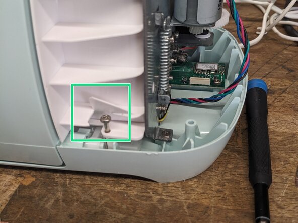

    3. De Cricut Explore 3 (CXPL203) openen, Zijpanelen verwijderen: stap 3, afbeelding 1 van 3 De Cricut Explore 3 (CXPL203) openen, Zijpanelen verwijderen: stap 3, afbeelding 2 van 3 De Cricut Explore 3 (CXPL203) openen, Zijpanelen verwijderen: stap 3, afbeelding 3 van 3
      • Draai de 6 gemarkeerde kruiskopschroeven los. Twee daarvan zitten diep verstopt achter de kabelkap.
      • De zijpanelen kunnen nu worden verwijderd; aan de rechterkant moet de kabel naar het bedieningspaneel van het moederbord worden losgekoppeld.
      • Trek de kabel zo recht mogelijk los, omdat de pinnen in de connector anders kunnen verbuigen.

      • De gemarkeerde schroef is verbonden met een massakabel; houd hier rekening mee bij de montage.
      • Draai de schroef aan de rechterkant van het apparaat los. Deze heeft naast de kruiskop ook een zeskantige kop en kan dus ook met een sleutel worden losgedraaid zonder de kunststof steun te beschadigen.

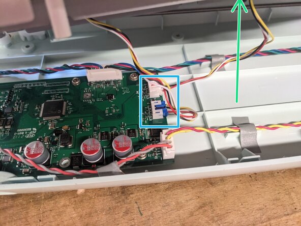

    5. De Cricut Explore 3 (CXPL203) openen, Kabel naar de mechanische unit verwijderen: stap 5, afbeelding 1 van 2 De Cricut Explore 3 (CXPL203) openen, Kabel naar de mechanische unit verwijderen: stap 5, afbeelding 2 van 2
      • Til de mechanische unit ongeveer 1 cm op met een willekeurig plastic gereedschap
      • Ontgrendel de ZIF-connector en verwijder de platte kabel.
      • Vergrendel de connector tijdens de montage weer, bijvoorbeeld met een spudger.
      • Til de mechanische unit verder op
      • Maak de twee stekkerverbindingen naar de lichtsluizen los. Let bij de montage op de kleur van de stekkers

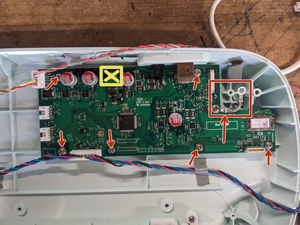

    6. De Cricut Explore 3 (CXPL203) openen, Moederbord: stap 6, afbeelding 1 van 1
      • Het moederbord kan nu via de gemarkeerde schroeven worden verwijderd. Vergeet bij het in elkaar zetten de aardekabel niet.
      • In het gemarkeerde gat komt geen schroef.
