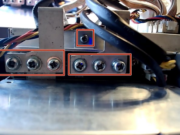

    1. DEMONTAGE VOOR SYSTEEMUPGRADE, VOEDING: stap 1, afbeelding 1 van 3 DEMONTAGE VOOR SYSTEEMUPGRADE, VOEDING: stap 1, afbeelding 2 van 3 DEMONTAGE VOOR SYSTEEMUPGRADE, VOEDING: stap 1, afbeelding 3 van 3
      • Koppel de connectoren van de voeding los van het moederbord en verwijder de 4 schroeven. Controleer of het apparaatmodel overeenkomt.

    1. DEMONTAGE VOOR SYSTEEMUPGRADE, VOLLEDIGE DEMONTAGE: stap 3, afbeelding 1 van 3 DEMONTAGE VOOR SYSTEEMUPGRADE, VOLLEDIGE DEMONTAGE: stap 3, afbeelding 2 van 3 DEMONTAGE VOOR SYSTEEMUPGRADE, VOLLEDIGE DEMONTAGE: stap 3, afbeelding 3 van 3
      • SCHROEF DE SCHROEVEN VAN DE VOEDINGSEENHEID LOS

    2. DEMONTAGE VOOR SYSTEEMUPGRADE: stap 4, afbeelding 1 van 3 DEMONTAGE VOOR SYSTEEMUPGRADE: stap 4, afbeelding 2 van 3 DEMONTAGE VOOR SYSTEEMUPGRADE: stap 4, afbeelding 3 van 3
      • DRAAI DE SCHROEVEN AAN DE ONDERKANT EN DE SCHROEVEN VAN DE VENTILATOREN LOS
