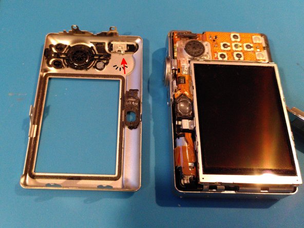

      • Open het achterpaneel
      • Draai de 5 gemarkeerde kruiskopschroeven eruit.

    2. Canon IXUS 60 Mode-Selector repareren, Schakelaar uitlijnen: stap 2, afbeelding 1 van 2 Canon IXUS 60 Mode-Selector repareren, Schakelaar uitlijnen: stap 2, afbeelding 2 van 2
      • Op de printplaat bevindt zich een schuifschakelaar met 3 standen voor de 3 modi (camera, video, weergave).
      • Als de modi niet goed schakelen, is het metalen lipje van de schakelaar verbogen. Buig dit voorzichtig een klein beetje in de juiste richting.
      • Klaar.
