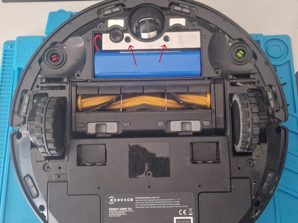

Ga naar stap 1 ↓Wanneer de robot zijn taken niet meer volledig uitvoert - bijvoorbeeld als hij halverwege plotseling stopt en terugkeert naar het laadstation - is dat een teken dat de reservebatterij niet meer goed functioneert en moet worden vervangen.

Schakel het apparaat uit via de rode hoofdschakelaar onder de klep!
Leg het apparaat op de "achterkant" en verwijder de borstels. Deze kunnen eenvoudig naar boven worden losgetrokken.
Volg de stappen in omgekeerde volgorde om je apparaat weer in elkaar te zetten.
