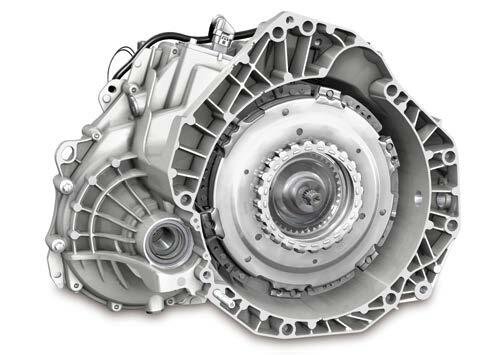

Boîte semi-automatique DC0
Cette boîte est également nommée EDC (Efficient Dual Clutch). Elle est fabriquée par Getrag. Aussi appellée "DC17D6R" en code alliance. Un volant moteur bi-masse est utilisé avec cette boîte, contrairement aux boîtes manuelles JE3.
- Boîte à double embrayage sec électro-mécanique
- 6 vitesses avant + 1 marche arrière
- 3 arbres de transmission et deux sous-transmissions, chacune possèdant son embrayage
- Différentiel intégré à la boîte
- Supporte officiellement jusqu'à 170 N.m de couple
- Masse (avec huile): 67 kg
- Volant moteur bi-masse (123103115R, A2810300205)
Sources: Plan Gamme mécanique Renault 2018, Introduction into Service Manual (Smart 453)

Particularités avec la boîte DC0
En Park, Neutre ou Manuel : Si le conducteur met le frein à main puis relâche la pédale de frein : le moteur reste arrêté. Il est dont possible d'avoir l'auto-stop avec les deux pédales (accélérateur et frein) relâchées.
Les conditions de redémarrage restent autrement identiques à celles avec les boîtes JE3xx :
- Relâchement de la pédale de frein
- Ou Appuie sur la pédale d’accélérateur
- Ou Appuie sur le bouton d’activation/désactivation
- Ou Engagement de la marche arrière
Véhicule est en auto-stop en Neutre ou en Manuel : si le conducteur passe en Park, le véhicule reste en auto-stop. Un appui sur la pédale de frein, l'accélérateur ou le passage en Drive/Manuel/Rear redémarre le moteur.

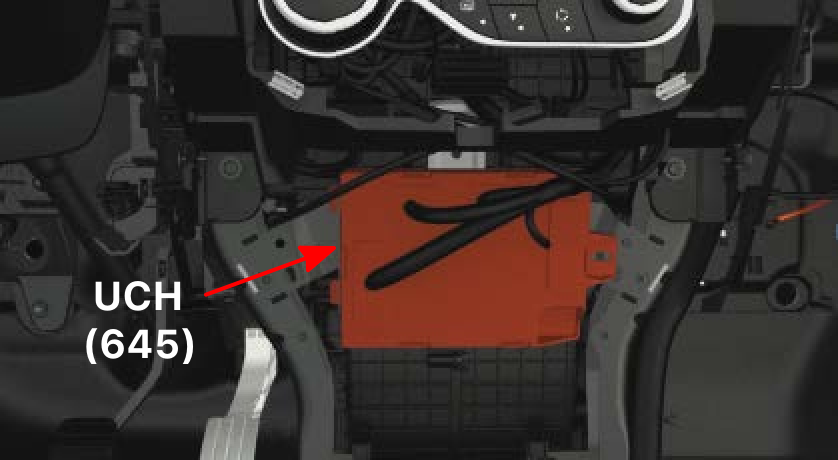

Emplacement des calculateurs
Légende du schéma ci-contre :
| Num. | Calculateur |
| 1 | UCE caméra avant (2236) |
| 2 | UCH (645) |
| 3 | Injection (120) |
| 4 | Aide au parking (1222) |
| 5 | Airbag (756) |
| 6 | Prise diagnostic (225) |
| 7 | Tableau de bord (247) |
| 8 | BIC (1714) |
| 9 | EMM/UPC (2202) |
| 10 | CLIM BOX : UCE contrôle conditionnement d’air régulé. (419) |
| 11 | ESC (1094) |
| 12 | TCU (2152) |
Sources: Cahier Stagiaire Renault (Twingo III)

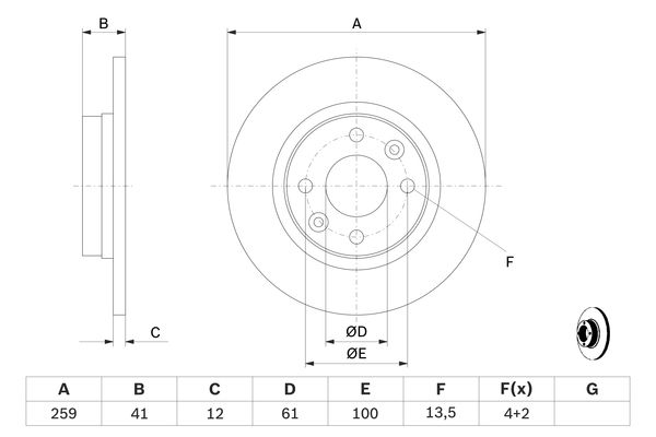

Plaquettes de freins, valeurs de référence (Bosch Aftermarket)
Disques pleins, valeurs de référence (RTA):
| Plaquettes | Épaisseur nominale avec support | 18mm |
| Épaisseur minimale avec support | 10mm | |
| Aire des plaquettes (cm²) | 2312 (ECE) 2326 (US) | |
| Disques | Diamètre | 259mm |
| Épaisseur nominale* | 12mm | |
| Épaisseur minimale | 10.6mm | |
| Voile maximal | 0.035mm |

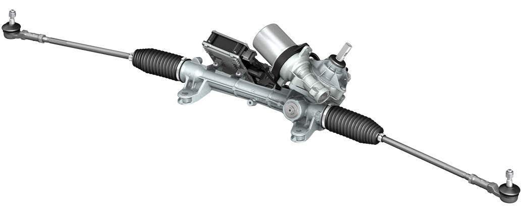

Colonne de direction et direction assistée
Rayon de braquage de la Twingo III, comparé à la Twingo II
La Twingo III est équipée d'une direction à assistance électrique à crémaillère soit classique, soit à démultiplication variable VGR (Variable Gear Ratio). La crémaillère est située à l’avant des demi-trains avant.
Grâce à son architecture avec le moteur à l'arrière, il a été possible d'obtenir un rayon de braquage de 8.65m avec des angles de braquage maximaux de 49° pour la roue intérieure et 36°pour la roue extérieure, celui-ci ne venant pas se mettre en travers des roues.
Direction classique: 3,9 tours de volant, de butée à butée. 45 ampères maximum pour le moteur d’assistance.
Direction à démultiplication variable: 3,6 tours de volant, de butée à butée. 60 ampères maximum pour le moteur d’assistance.
La démultiplication variable est obtenue en faisant varier la denture pour faire varier le pas. Sur des faibles angles de braquage, sur l'intérieur (étape 2), le pas (P1) est faible pour avoir un véhicule plus stable sur route. Plus de tours de volant pour prendre de l'angle sur les roues.
La direction est au contraire plus directe sur des angles élevés, sur l'extérieur (étapes 1 et 3), avec un pas plus élevé (P2). Moins de tours de volants pour prendre de l'angle sur les roues.
Sources: Cahier stagiaire Renault (Twingo III), RTA Twingo III 1.0 SCe 70

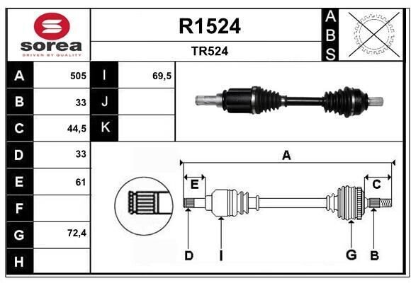

Arbres de transmission - Généralités
Cette section existe car Catcar ne référencie pas les pièces pour la boîte manuelle (Renault). Catcar référencie mal les pièces chez Smart.
Les soufflets de cardans sont différents entre l'intérieur (côté boîte de vitesses) et l'extérieur (côté roue). Cette distinction est totalement absente du schéma Renault et de leur tableau de références. Sur celui de Smart, la distinction est absente du schéma. Une distinction existe dans le tableau de références mais est incorrecte. Il est donc difficile de trouver la pièce correcte en après-vente.
Le circlip côté boîte de vitesse est régulièrement absent dans les pochettes où le soufflet est donné avec ses fixations, alors qu'il est représenté clairement sur les schémas Renault et Smart. Le remplacement du circlip est censé être obligatoire lors du démontage d'un cardan côté boîte, à en croire la RTA, qui rajoute même que celui-ci est détruit lors de l'extraction du cardan.
Références - arbres de transmission seuls
Les arbres de transmission d'origine semblent provenir de chez GKN, leur logo figurant sur l'étiquette aposée au cardan au côté de celui de DC, un autre fournisseur automobile.
Le type de graisse à utiliser à l'intérieur des soufflets de cardans n'est pas clair. Il semble préscrit par diverses sources l'usage de graisses différentes entre les soufflets intérieurs (tripodes coulissants côté boîte) et les soufflets extérieurs (articulations à billes côté roue), car leurs besoin de lubrification diffèrent, de par les contraintes différentes que les articulations subissent.
| Numéro | Détail | Renault | Smart |
| 1 - JE3 - Manuelle | Essieu arrière gauche | 396003780R | 4533503500 |
| 1 - DC0 Automatique | Essieu arrière gauche | 396002725R — 396000937R | A4533503700 — A4533506200 |
| 2 - JE3 - Manuelle | Essieu arrière droit | 396008196R | 4533503600 |
| 2 - DC0 - Automatique | Essieu arrière droit | 396005384R - 396008321R | A4533503800 — A4533506300 |
Sources : Catcar.info, et beaucoup Autodoc, avec plusieurs références et marques pour être sûr.
| Viscosité SAE | 75W |
| Huile recommandée | Tranself NFX |
| Norme API | GL4 |
| Charge | 1.7 Litres |
La boîte de vitesses ne possède pas de jauge d'huile: elle se remplit jusqu'à débordement.
L'huile Tranself NFX, de viscosité 75W, remplace la Tranself NFJ de viscosité 75W80 et est désormais l'huile préconisée sur toutes les boîtes.
Sur les boîtes JE3 00x, certaines huiles trop épaisses peuvent donner un ressenti de boîte dur et désagréable en particulier à froid.
