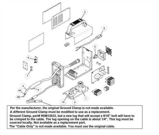

De Century Welder FC-90 (2017) is een lasapparaat met gevulde draad dat in 2017 is gemaakt. Het staat bekend om zijn lichtgewicht eigenschappen en kleine formaat, wat zorgt voor veilig gebruik door individuen. Dit product is echter uit de handel genomen vanwege actieve upgrades en verdere ontwerpen van het model. Het merk Century is eigendom van Lincoln Electric Holdings, dat wordt erkend als een van de grootste fabrikanten van draagbare machines voor lassen en andere soorten apparatuur. Lincoln Electric heeft Century Welders overgenomen en produceert sindsdien. Ze staan bekend om hun consistentie in de productie en zijn zeer betrouwbaar, vooral onder doe-het-zelvers en lassers.
Het wordt hoog aangeschreven als een soepel werkend gereedschap voor klanten. De functies omvatten een thermische beveiliging die automatisch werkt, een standaard 120V-voeding, een stabiele en soepele boog, enz. Vanwege het lichte formaat wordt het beschouwd als zeer draagbaar voor klanten om gemakkelijk mee te nemen. Over het algemeen is dit een nuttig hulpmiddel om metalen onderdelen aan elkaar te bevestigen voor stabiliteit en duurzaamheid.
Identificatie
De Century Welder FC-90 (2017) is een draagbaar apparaat dat meestal in de kleur rood wordt geleverd en bedrading bevat om aan te sluiten. Het wordt echter niet in andere kleuren geleverd. Het is ontworpen om de stabiliteit van de constructie en de bijbehorende onderdelen te behouden voor zware omstandigheden tijdens het uitvoeren van taken. De afmetingen zijn 28,6 cm in hoogte x 14,6 cm in breedte en 43,2 cm in diepte. Het nettogewicht is 8,2 kg. Het model is zeer herkenbaar aangezien het een robuust hulpmiddel is met het "Century"-label dat zichtbaar is voor klanten om dit indien nodig te specificeren. Het nummer is op het product zelf te zien, specifiek op het typeplaatje dat zich aan de voor- en achterkant bevindt of in verschillende lijsten.
Technische Specificaties
  • Onbeperkt voltage
  • Last tot maximaal 4,8 mm (3/16 inch)
  • Draagbare machine
  • Weegt bijna 8,2 kg (18 pond)
  • Thermische beveiliging (automatisch)
  • Ingang van 120 V (volt)
  • Output van 90 A (ampère)
  • Hertz-ingang van 60
  • Polariteit: DC
  • Ingangsfase: 1
  • Nominale output: 80 A bij 30% inschakelduur
  • Communicatietechnologie: Analoog
  • Machine: Gevulde draad
  • Toepassing voor onderhoud en reparatie
