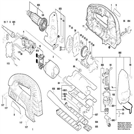

De Bosch JS470E is een elektrische decoupeerzaag met snoer en beugelhandgreep. De Bosch JS470E (modelnummer: JS470E) werd in 2011 uitgebracht en is een lichtgewicht decoupeerzaag die ontworpen is voor het maken van duidelijke en nauwkeurige sneden in verschillende materialen. Hij wordt voornamelijk aangeprezen voor het zagen van zacht hout, aluminium en zacht staal. Dit apparaat is bedoeld voor bouwvakkers, houtbewerkers en thuisgebruik voor eigenaren die aan persoonlijke projecten willen werken waarvoor een decoupeerzaag nodig is. De prijs van de Bosch JS470E lijkt te variëren van $199 tot $240, maar hij wordt meestal verkocht voor $209.
Er zijn geen geregistreerde terugroepacties of veelvoorkomende defecten bekend, maar er is beschreven dat de hefstang (het mechanisme van de zaagbladhouder) gemakkelijk verslijt. Ondanks dat er reclame wordt gemaakt voor een snel en veilig systeem voor het zonder gereedschap verwisselen van zaagbladen, waarmee zaagbladen met slechts één hendel kunnen worden uitgeworpen zonder ooit het zaagblad aan te hoeven raken, is gebleken dat dit uitwerpmechanisme er bijgevolg toe kan leiden dat de zaagbladhouder het meest voorkomende defecte punt wordt, doordat deze na jarenlang gebruik verslijt en breekt.
Sommige wijdverbreide klachten hebben betrekking op het feit dat de Bosch JS470E uitsluitend gebruikmaakt van T-schacht-zaagbladen. Eigenaren die hebben geprobeerd oudere en universeelere U-schacht-zaagbladen te gebruiken, hebben gemeld dat deze vastlopen of dat de verkeerde zaagbladen er simpelweg uitvallen. Sommige gebruikers hebben ook gemeld dat het zaagblad gaat dwalen, waarbij de zaag lichtjes buigt of afwijkt bij het proberen rechte sneden te maken. Dit is echter eerder een beperking van het apparaat die door vele aspecten wordt veroorzaakt en universeel is voor decoupeerzagen.
De Bosch JS470E werd gemaakt als opvolger van de Bosch 1590EVS- en 1590EVSK-series. De belangrijkste wijzigingen die de Bosch JS470E introduceerde, waren de motor van 7,0 ampère en een nieuwere behuizing en handgreepstijl. Later werd de Bosch JS470E vervangen door de hogere JS572-serie, die superieur was in veel van zijn bediening en vermogen en ook een paar extra functies bevatte, samen met ledverlichting en dubbele rolsgeleiders.
Identificatie
De Bosch JS470E heeft een donker marineblauwe behuizing met zwarte softgrip-gedeelten op en rondom de handgreep. Aan de linkerkant, met de zaag naar voren gericht, moet onder de opening voor de handgreep een grote oranje tekst staan met "BOSCH". Daaronder moet in kleinere witte tekst het modelnummer staan, in dit geval "JS470E".
Bijna aan de voorzijde aan de kant met de BOSCH-tekst bevindt zich een kleine zwarte hendel die in verschillende standen kan worden gezet; dit zijn de vier instellingen voor de orbitale actie. Iets dichter bij de voorzijde bevindt zich een zwarte schuifregelaar, dit is de multidirectionele zaagbladklem.
