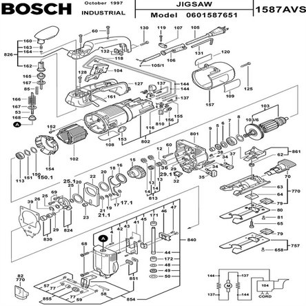

De Bosch 1587AVS is een decoupeerzaag die door het bedrijf Bosch is geproduceerd en verkocht en in 1997 op de markt is verschenen. Dit apparaat wordt zowel door professionals als door doe-het-zelvers gebruikt voor het zagen van onregelmatige vormen in verschillende materialen. Het kan hout, kunststof, aluminium en andere metalen zagen. De decoupeerzaag wordt uitsluitend gevoed door een aangesloten snoer en wordt met de hand bediend via een trekker op de handgreep en bedieningsschakelaars op het apparaat. Het apparaat wordt geleverd met een enkel vervangbaar zaagblad, een spaanblazer en een stalen zoolplaat.
Dit model wordt momenteel niet meer door Bosch verkocht omdat het uit de handel is genomen. Het is nog tweedehands verkrijgbaar voor minder dan $ 100, maar de prijs varieert aanzienlijk op basis van de conditie. De onderdelen worden ook nog steeds verkocht door externe leveranciers (zie Aanvullende info voor meer informatie). Daarnaast heeft Bosch vele andere decoupeerzaagmodellen uitgebracht die op hun website te vinden zijn.
Aangezien het apparaat meer dan 20 jaar geleden uit de handel is genomen, is er zeer weinig informatie beschikbaar over dit model.
Een veelvoorkomend probleem bij dit apparaat lijkt te zijn dat het zaagblad na verloop van tijd losraakt. Een link naar een reparatiehandleiding hiervoor staat in de sectie "Aanvullende info" op deze pagina.
Identificatie:
De Bosch 1587AVS heeft een enkel afneembaar zaagblad, één handgreep om het te bedienen en een enkel snoer om het apparaat van stroom te voorzien. Op de handgreep bevindt zich een enkele trekker die de snelheid van het zaagblad regelt. Hiertegenover bevindt zich een stalen zoolplaat aan de onderkant van het apparaat, bedoeld om op te rusten en goed geleid te worden bij het zagen van materiaal. Dit model kan geïdentificeerd worden aan het Bosch-logo, wat de naam van het bedrijf in vetgedrukte rode letters is, en het kan geïdentificeerd worden aan het modelnummer dat prominent op de zijkant van het apparaat staat.
