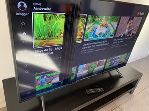

Op onze Samsung UE55NU7170S zijn horizontale en verticale strepen te zien. Graag zou ik willen proberen dit zelf te repareren. Heeft iemand een idee wat het probleem is en hoe het gerepareerd moet worden? Ik hoor het graag.

Mits jouw toestel een QLed TV is denk je best aan volgende oorzaken.
- Statische elektriciteit,
- Slecht ingeplugde interne kabeltjes.
- Backlight of backlight sturing defect (type Edge-lit),
- Beeldscherm of Beelschermsturing defect ( maar dit komt zelden voor)
Als de tips en zelfdiagnose naar het beeldscherm wijzen weet dan dat je het toestel moet uit elkaar schroeven om een verdere diagnose te stellen.
Op het net zijn er verschillende youtube-filmpjes te vinden hoe het moet, maar een service handleiding is handiger , maar tot mijn spijt heb ik dit laatste nog niet gevonden (ik zoek wel verder).

Scherm is kapot. Dat zie je toch zelf ook. Zit een ster in. Logisch dat je tv strepen geeft

Kan zijn Chistof; maar op de tweede foto is dat sterretje niet te zien.
En als een put je of een barst in het scherm is zal de eigenaar dit ook wel zien , of niet soms???
Homer 82
door
Dat scherm is kapot ik repareer al 20j tv s duidelijk te zien aan de tv
door
Kijk eens goed op de 2e foto is die ster ook te zien scherm is dood

In mijn scherm is een kleine breuk(ook zulke gekleurde lijnen) kan je daar iets tegen doen?

Een dunne lijn in het scherm, ligt niet aan de elektronica. De uitsturing is goed, maar het scherm zelf is defect. Daar is helaas niets meer aan te doen
door
Zo te zien, is der iets tegen aangekomen.

Maak de flex kabels naar het scherm eens los als de blauwe balk nog in het beeld is is het scherm defect is dit niet dan kan het tcon board defect

IK sluit mij aan bij repfreak, helaas niet meer te repareren. Jaren ervaring in repareren van elektronica.
