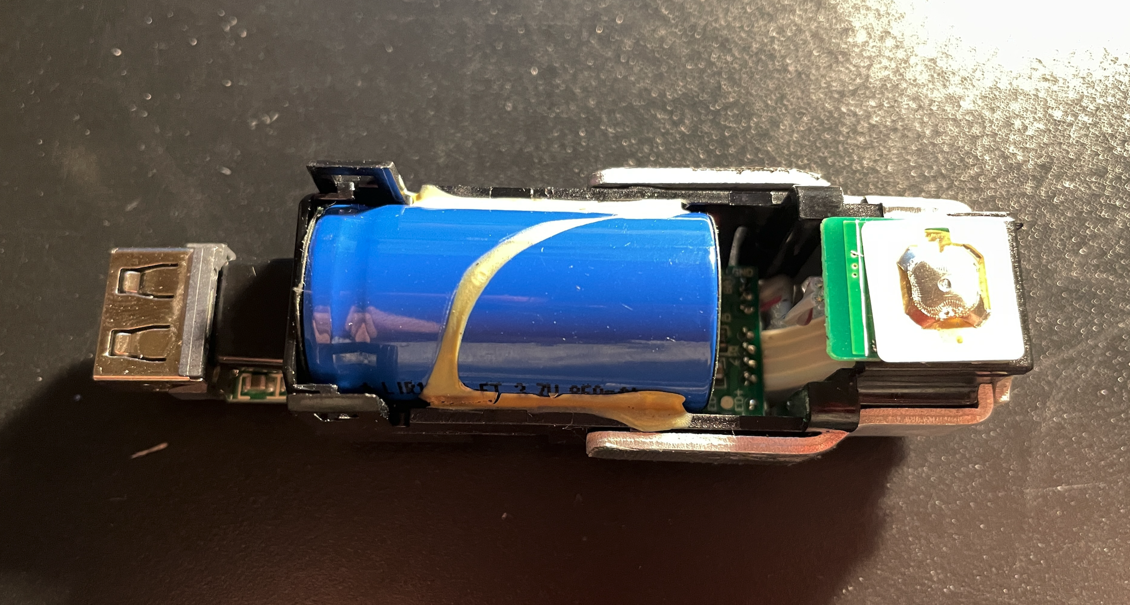

De lamp werkte niet meer nadat deze was gevallen. Ik vond geen andere handleiding om de lamp te openen, dus heb ik het op mijn eigen manier geprobeerd.
De manier om de lamp te openen is via de lens, maar het lukte me niet om deze te verwijderen zonder schade aan te richten.
De lens brak tijdens de poging om deze te verwijderen vanwege de aanwezige vergrendeling.
Ik heb ook de O-ring / afdichting kapotgemaakt, omdat ik eerst dacht dat er een verborgen schroef achter het rubberen deel van de lamp zat, maar dat was niet het geval.
Ik heb op dit moment nog geen oplossing om de lens veilig te verwijderen. Het is me echter wel gelukt om de lens met hete lijm terug te plaatsen.

      • Het lukte me niet om deze te verwijderen zonder hem te breken. Hij heeft twee vergrendelingen aan de zijkanten. Op de foto is ook de O-ring / afdichting gebroken tijdens het testen van een andere manier om hem te openen.
      • Het lukte me om hem met kracht te openen (waarbij de vergrendelingsonderdelen afbraken) door een platte schroevendraaier en opening plectrums te gebruiken.

      • Verwijder de 2 schroeven (deze die NIET in de buurt van de led zitten)

      • Je kunt nu aan de rode kant trekken; de hele module komt eruit.

      • De soldeerlipjes van de batterij breken zeer gemakkelijk af. In mijn geval was dit het onderdeel waardoor de lamp niet aanging (hoewel opladen en programmeren wel werkten)

      • Volg de stappen in omgekeerde volgorde om de lamp te monteren.
      • Gebruik indien nodig lijmpistoollijm om de lens vast te zetten.
      • Breng geen lijmpistoollijm aan tussen de lens en de led.

Thanks, mate! Your guide was really helpful. I hoped I'll replace the dead battery but after disasembly I figured out that in mine flashlight there is not 18650 :( I have 450Lm 850mah version and there is 18350 inside
Marat - Antwoord Deel
@marat11971 this is how my version looks inside image
