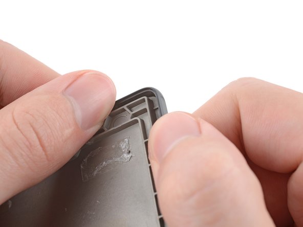

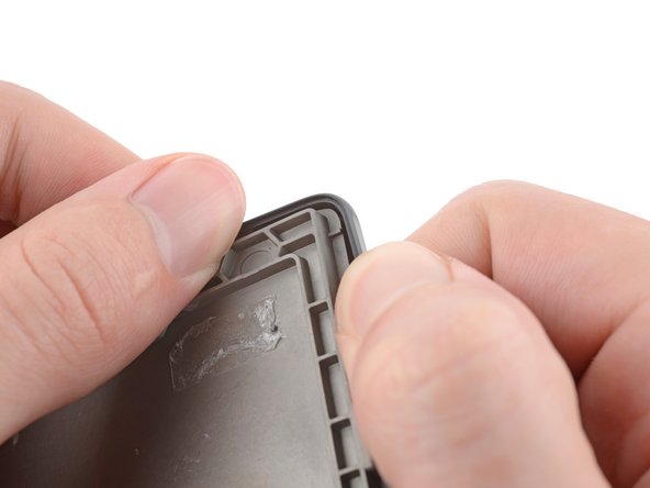

Unclip the front cover
  • Hold the eReader so your thumbs can push the underside of the front cover off its clips while your other fingers can pull the screen in the opposite direction.
  • Push the top left corner of the front cover while pulling the screen in the opposite direction to release the clips and separate the adhesive.
  • You'll hear and feel the adhesive slowly separate as you push on the front cover.
  • If you're having trouble, reheat the top edge for one minute before trying again.
Houd de eReader zo vast dat je duimen de onderkant van de voorste behuizing uit de klemmen omhoog kunnen duwen terwijl je andere vingers het scherm in de tegenovergestelde richting kunnen trekken.
Duw de linker bovenhoek van de voorste behuizing naar boven terwijl je het scherm de andere kant op duwt om de behuizing van de lijm en uit de klemmen los te maken.
Als het goed is hoor en voel je de lijm langzaam maar zeker loskomen als je de behuizing omhoog duwt.
Als je moeite hebt met het voltooien van deze stap, verwarm je de bovenkant nog een keer gedurende een mnuut en probeer je het daarna nog eens.
