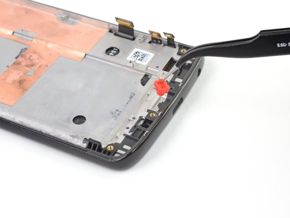

Remove the Remaining Elements from the Screen Assembly
  • The following steps show how to transfer the remaining components from your old screen to your replacement part.
  • Use tweezers to lift the red microphone gasket out of its recess in the frame.
De volgende stappen laten je zien hoe je de resterende onderdelen uit je oude scherm verwijdert en naar je nieuwe scherm overzet.
Gebruik een pincet om de rode pakking van de microfoon uit de inkeping in het frame te verwijderen.
