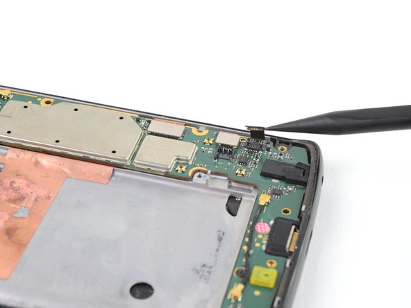

Disconnect the Motherboard
  • Use the pointed edge of a spudger to pry up and disconnect the three ribbon cables on the bottom right edge of the motherboard.
Gebruik de punt van je spudger om de drie lintkabel aan de rechter onderkant van het moederbord omhoog te duwen en los te koppelen.
