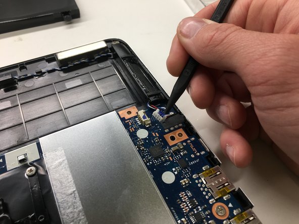

Stap 13
Asus Q304UA Motherboard Replacement: stap 0, afbeelding 1 van 3 Asus Q304UA Motherboard Replacement: stap 0, afbeelding 2 van 3 Asus Q304UA Motherboard Replacement: stap 0, afbeelding 3 van 3
  • Use a Spudger to push the left speaker cable out the connector.
  • Do not pull up on this connector. Only pull directly away from the connector.
