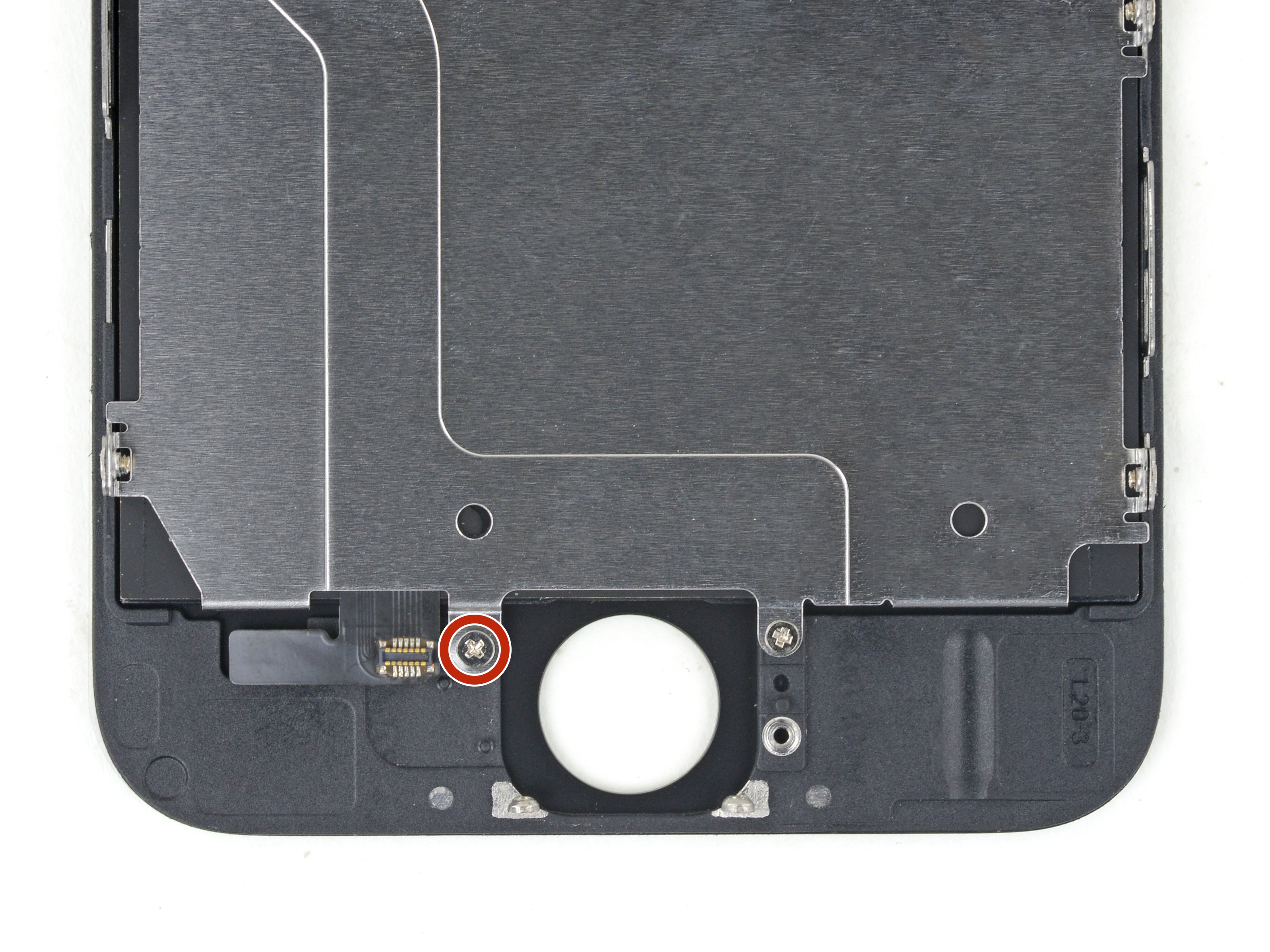

  1. iPhone 6 Vervanging van de thuisknop, Thuisknop: stap 1, afbeelding 1 van 1
    • Verwijder de twee 1.9 mm lange Phillips schroeven die het plaatje over de thuisknop bevestigen.
  2. iPhone 6 Vervanging van de thuisknop: stap 2, afbeelding 1 van 2 iPhone 6 Vervanging van de thuisknop: stap 2, afbeelding 2 van 2
    • Verwijder het plaatje over de thuisknop uit het voorste paneel.
