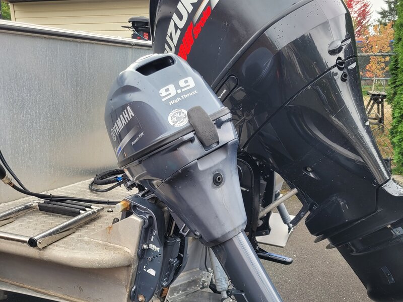

Een van de meest voorkomende defecten bij alle kleine 'kicker'-buitenboordmotoren is dat ze zelden op vol vermogen of zelfs op half gas worden gebruikt. Ze worden gestart, een beetje opgewarmd, en vervolgens in de versnelling gezet om urenlang te 'trollen'. Hun thermostaten blijven regelmatig 'open' staan en moeten om de paar jaar worden vervangen. Veelvoorkomende symptomen zijn een onregelmatig stationair toerental, vervuilde bougies en als gevolg daarvan 'moeilijk starten'.
