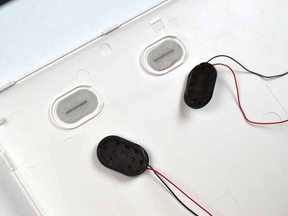

  4. Tagital T10 Speaker Replacement: stap 4, afbeelding 1 van 2 Tagital T10 Speaker Replacement: stap 4, afbeelding 2 van 2
    • Remove the old speakers from the back cover with the plastic prying tool.
