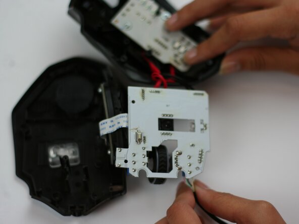

    4. Redragon Impact M908 Optische Pixart PMW3327-sensor vervangen: stap 7, afbeelding 1 van 3 Redragon Impact M908 Optische Pixart PMW3327-sensor vervangen: stap 7, afbeelding 2 van 3 Redragon Impact M908 Optische Pixart PMW3327-sensor vervangen: stap 7, afbeelding 3 van 3
      • Draai de printplaat om.
      • Zoek de optische sensor.
      Vraag FixBot

    5. Redragon Impact M908 Optische Pixart PMW3327-sensor vervangen: stap 8, afbeelding 1 van 2 Redragon Impact M908 Optische Pixart PMW3327-sensor vervangen: stap 8, afbeelding 2 van 2
      • Gebruik de soldeerbout om de eerste pin van de optische sensor los te solderen.
      • Herhaal dit voor de resterende 7 pins.
