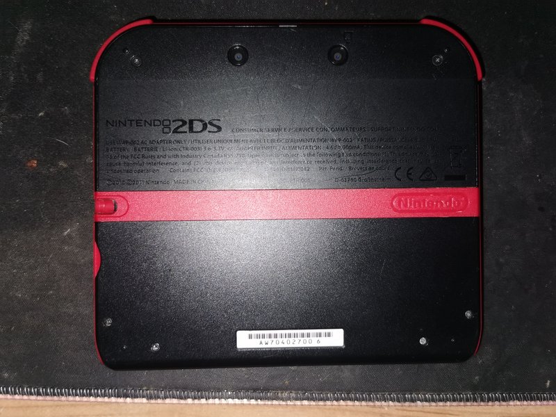

    1. Nintendo 2DS Wi-Fi-kaart vervangen, Accu: stap 1, afbeelding 1 van 1
      • Draai de 2DS om.
