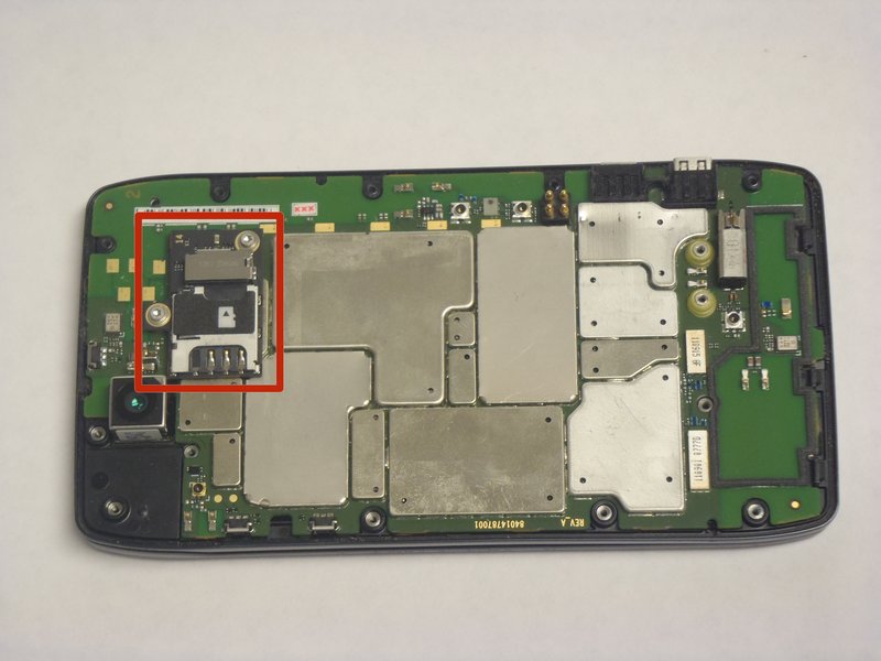

    1. Motorola Droid 4 micro SD-kaartlezer/SIM-kaartlezer vervangen, micro SD-kaartlezer/SIM-kaartlezer: stap 9, afbeelding 1 van 3 Motorola Droid 4 micro SD-kaartlezer/SIM-kaartlezer vervangen, micro SD-kaartlezer/SIM-kaartlezer: stap 9, afbeelding 2 van 3 Motorola Droid 4 micro SD-kaartlezer/SIM-kaartlezer vervangen, micro SD-kaartlezer/SIM-kaartlezer: stap 9, afbeelding 3 van 3
      • Zodra de behuizing van het moederbord is verwijderd, is de volledige micro SD-kaartlezer/simkaartlezer blootgelegd, zoals aangegeven op de afbeelding.
      • Verwijder de twee schroeven waarmee de lezer aan het moederbord is bevestigd. De locaties van de schroeven worden aangegeven op de afbeelding.
