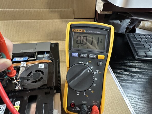

      • Als je niet zeker weet of je CMOS RAM-batterij leeg is, is de gebruikelijke aanwijzing dat het apparaat aangepaste instellingen of de tijd niet kan onthouden. Als je een melding zoals deze ziet, is je batterij leeg.
      • Meet de oude cel door met je multimeter – als deze slechts enkele mV of 0,00 V aangeeft, is deze leeg.

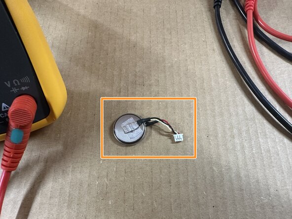

      • GEBRUIK ALLEEN VOLDOENDE TAPE VOOR EEN STEVIGE GREEP. Te veel tape kan kortsluiting in de cel veroorzaken! Gebruik niet alleen zo min mogelijk tape, maar test de cel ook vóór installatie en vóór het afdichten met een multimeter! De tape moet verschoven worden aangebracht zodat deze geen kortsluiting in de cel veroorzaakt.
      • Nadat de polariteit is bepaald, plak je de positieve kabel vast aan de nieuwe cel. Om het risico op een mislukte revisie te voorkomen, begin je aan de pluskant en knip je de tape af zodat deze comfortabel past.
      • Nadat je de positieve pool (+) hebt bevestigd, bevestig je de negatieve lip (-).

      • Voordat je de cel afsluit, moet je een laatste kwaliteitscontrole uitvoeren. Zorg ervoor dat de tape goed vastzit en dat de tape zich ver genoeg buiten elk mogelijk kortsluitingspunt bevindt, aangezien de krimpkous de tape kan omhullen en kortsluiting kan veroorzaken als er te veel marge is. Je zult de afdichting moeten doorknippen en opnieuw moeten doen als je een potentieel kortsluitingspunt creëert!
      • Controleer of beide draden goed vastzitten op de nieuwe cel en of er geen spanningsverschil is dat op kortsluiting duidt, en breng vervolgens wat krimpkous aan over de cel. Sluit deze af met een heteluchtpistool, aansteker of brander - doe dit aan beide kanten.

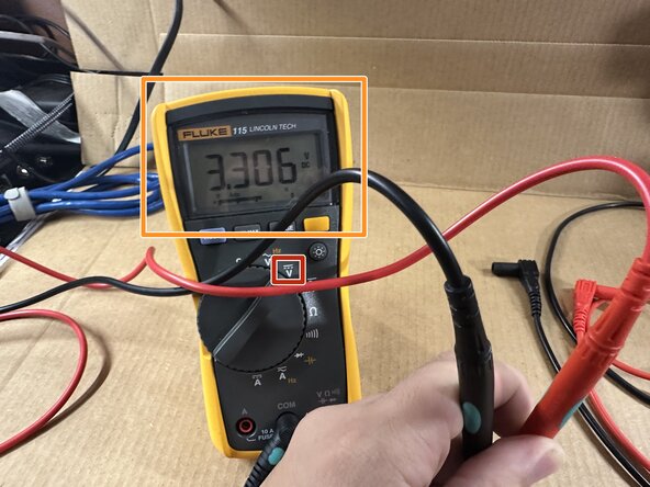

      • Voordat u de cel in de laptop plaatst, is deze stap verplicht, aangezien u hiermee kunt zien of de cel kortgesloten is of correct is gebouwd voor en na het verzegelen van de krimpfolie.
      • Zodra de batterij "gebouwd" is, zet u de multimeter in de DC Volt-modus (bovenste ononderbroken lijn, --- aan de onderkant) en test u het uiteindelijke voltage. BELANGRIJK: ALS DE CEL <,02-,03V DC zakt vanaf de initiële basislijn of als het voltage onstabiel is, is er sprake van kortsluiting. Demonteer hem en begin opnieuw.
      • Plaats de meetkabels op de (kabel)aansluitingen - voor batterijen zonder zichtbare testpunten moet u mogelijk precisie-DMM-meetkabels zoals deze gebruiken. Houd de meetkabels 10 seconden vast en kijk of het voltage schommelt. Als dit niet het geval is, is de revisie geslaagd.

      • Controleer, voordat u de cel in het apparaat installeert, op spanningsafwijkingen die binnen 10 seconden zichtbaar worden. Als de spanning afwijkt, is de cel defect of is er sprake van kortsluiting - begin opnieuw en controleer uw werk! U moet ook wachten tot de cel is afgekoeld, aangezien deze bij hitte in spanning kan inzakken, wat een fout-positief resultaat kan veroorzaken.
      • Controleer de spanning nogmaals VOORDAT u de cel installeert om te zien of deze >3V is (3,1V-3,3V). Als de spanning met uw meter 5-10 seconden op dat niveau blijft, is het veilig om deze in de computer te installeren.
