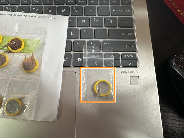

    5. How to rebuild a laptop CMOS battery - pre tabbed cells, Voorbereiding van de reservebatterij: stap 6, afbeelding 1 van 3 How to rebuild a laptop CMOS battery - pre tabbed cells, Voorbereiding van de reservebatterij: stap 6, afbeelding 2 van 3 How to rebuild a laptop CMOS battery - pre tabbed cells, Voorbereiding van de reservebatterij: stap 6, afbeelding 3 van 3
      Gereedschap gebruikt in deze stap:
      Flush Cutter C.H.P. CHP-170
      $6.99
      • Als je de batterij in een gamewinkel koopt, laat ze dan deze foto zien zodat ze weten welke cel je nodig hebt. Bij sommige cellen kun je mogelijk niet direct "dikke" cellen met draadeinden vinden, waardoor deze nauwkeuriger gesoldeerd moeten worden.
      • De iFixit-kniptangen die in de FixHub-set zitten (of los verkocht worden - Mandable-kniptang) zijn niet geschikt om de soldeerlippen op de nieuwe batterij bij te knippen voor het solderen. De CHP-170 kniptangen zijn de enige kniptangen die zullen werken. Bestel deze samen met andere iFixit-gereedschappen die je nodig hebt! Je kunt ook andere kniptangen gebruiken die ontworpen zijn voor dit type knipwerk.
      • De cel moet worden geleverd met een zeer specifiek type lip – deze moet veel materiaal hebben en ontworpen zijn voor printplaten (waarbij de draden gemakkelijk verwijderd kunnen worden en de lippen ingekort worden), of grotendeels plat zijn en gemakkelijk in de huidige staat gebruikt kunnen worden of licht bijgeknipt kunnen worden.
      • Gebruik de CHP-170 kniptang om de draden tot op het punt bij te knippen waar alleen het platte deel overblijft (voor dunne soldeerlippen met een plat uiteinde) of knip het gat af bij cellen met een platte lip met een gestanst gat – dit gat zal niet worden gebruikt.

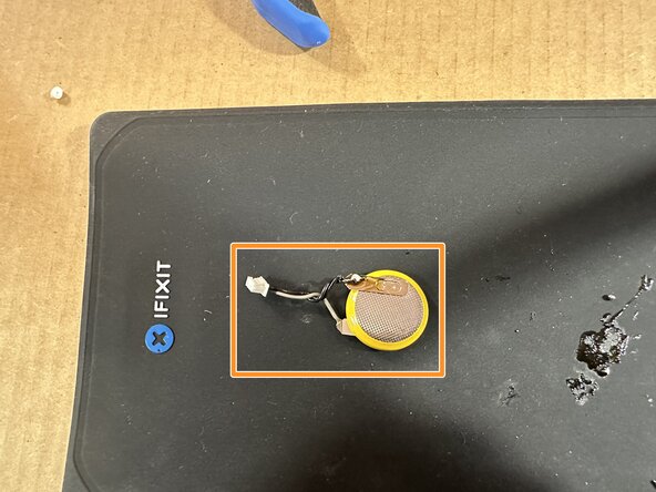

    6. How to rebuild a laptop CMOS battery - pre tabbed cells, Vervanging van de cel: stap 7, afbeelding 1 van 3 How to rebuild a laptop CMOS battery - pre tabbed cells, Vervanging van de cel: stap 7, afbeelding 2 van 3 How to rebuild a laptop CMOS battery - pre tabbed cells, Vervanging van de cel: stap 7, afbeelding 3 van 3
      • Als je cel gekrompen is, moet het gekrompen uiteinde worden afgeknipt en de blanke draad worden blootgelegd, die kan worden vertind voor het solderen. De krimpverbinding zal niet solderen.
      • Voordat je aan de nieuwe cel soldeert: Meet de kale cellipjes en onthoud deze basisspanning. Dit heb je nodig voor deze stap en de uiteindelijke controle in stap 8.
      • Breng vloeimiddel aan op het lipje en soldeer de draad aan de positieve (rode) aansluiting. Als het langer dan 2-3 seconden duurt voordat het soldeer goed pakt, stop dan en voeg meer vloeimiddel toe.
      • Breng vloeimiddel aan op het lipje en soldeer de draad aan het negatieve (zwarte) lipje op de cel. Als het langer dan 2-3 seconden duurt voordat het soldeer goed pakt, stop dan en voeg meer vloeimiddel toe.
      • Test de spanning van de cel snel en zorg ervoor dat de meetsnoeren van de multimeter op de juiste draad zitten en controleer of de cel geen negatieve spanning aangeeft. Als dat wel zo is, moet je de draden omdraaien.
